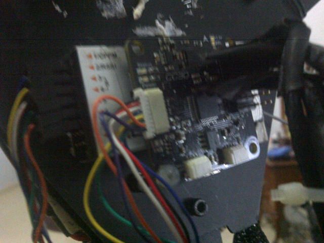

halo om ben......lihat saya punya apa

Dari fahmi? Atau dari perancis? Di dalemnye ada kamera stabilization e blur.....kereeeeennnn

Minjem sehari
iya daku juga lagi terkesima oleh kemudahan,fleksibelitas board ini

Bisa set feed forward blur....mengasah ketajaman respon motor terhadap perintah turbo pwm esc lo. Kalo lo gak set, motor bisa stall. Cool ya?

BZ123456 wrote:Bisa set feed forward blur....mengasah ketajaman respon motor terhadap perintah turbo pwm esc lo. Kalo lo gak set, motor bisa stall. Cool ya?
sayang udah di balikin ke yang punya

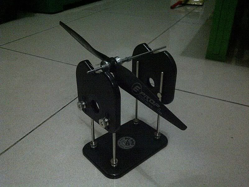

Hari ini berkesempatan untuk nge balance prop.....
Coba kita lihat...prop sekelas graupner....yang katanya well balanced, kita balance pake DuBro tru spin prop balancer

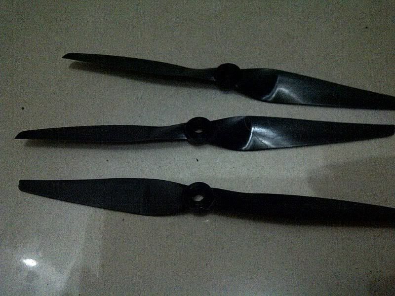

Dan hasilnya.....well...none of them are balanced....
Jangankan well balanced....quite balanced aja nggak! Satu prop malah heavily unbalanced....
Ngamplasnya pegel....sorry ya pak dhe iwan21, eikeh masih pake amplas gak pake tempelan blenderm....lebih lega di hati wekekekeke
Itu tiga dari 4 prop yang sudah dibalance...

jadi Myth Graupner well balanced Busted oleh abang dr Ben
. gak nyesel deh beli prop murah
