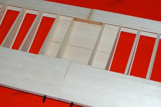

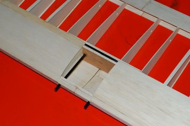

Kedua bagian sayap disambung dgn tripleks 6 mm dgn cara sparnya dijepit depan dan belakang
begitu juga leading edge dan trailing edge disambung dgn triples 6mm juga,
untung bag trailing edge berfungsi juga untuk tempat baut sayap....

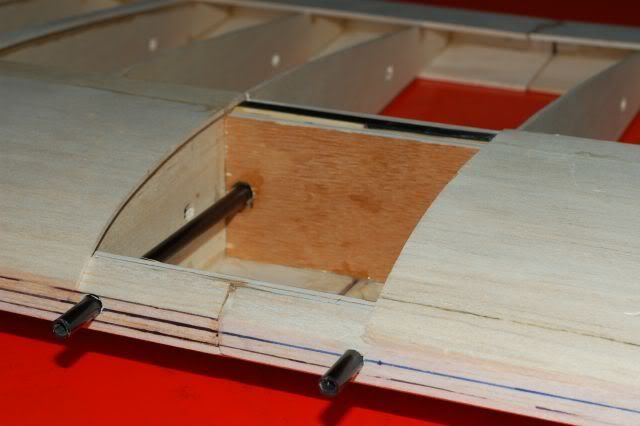

Dibagian leading edge saya tempatkan 2 buah dowel dari karbon tube 6mm/biasanya
digunakan dari kayu keras atau bambu,tp karena kebetulan ada sisa karbon sy pakai
karbon tube saja, ini berfungsi sebagai cantolan pemasangan sayap ke body pesawat.....
Jadi pemasangan sayap ini bag depan dgn dowel dan belakang dgn baut di trailing edgenya...

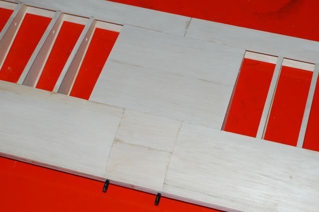

Setelah penyambungan sempurna dilanjut dgn penutupan bag tengah sayap dgn balsa 2mm
atas dan bawah agar bag tengah sayap yang bakalan menempel ke body cukup kuat...
Ini tampilan setelah tertutup atas dan bawahnya...dan juga merupakan
akhir dari pernak pernik disayap.... dan bisa dilanjut untuk pembuatal tail dan body...

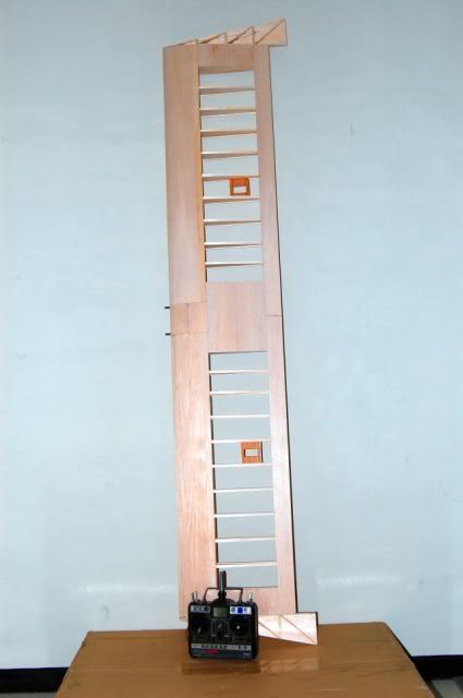

Nah ini sayap yg telah jadi ,setelah disambung jadi lumayan panjang juga , panjangnya 188cm
dan siap dicover dgn monokote....
