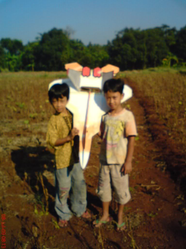

maap photonya telat...
[img]http://img41.imageshack.us/img41/2677/dsc00196small.jpg[/img

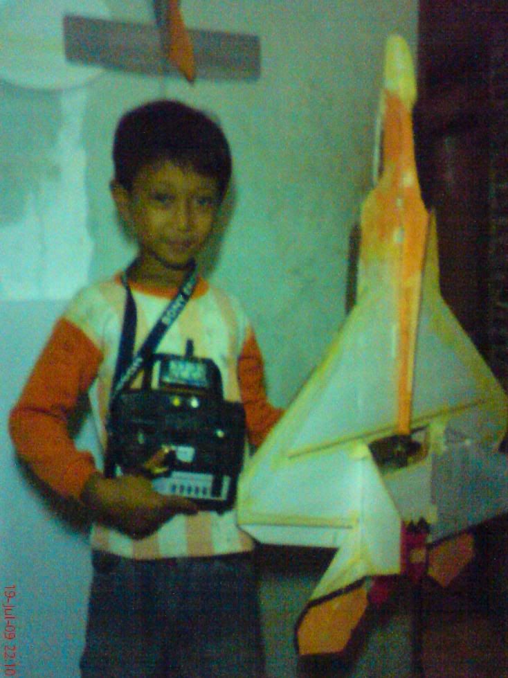

Re: help f22 raptor my 1st plane
Post by rachmatjeny »

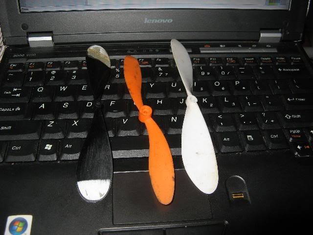

iwan21 wrote:prop 8x6, angka kedua (6) adalah angka yg menyatakan si prop maju sejauh 6 inch dalam satu putaran ( dalam media yg ideal , kalo diudara paling2 tinggal 70 ~ 80 % nya)
maap lagi om iwan
baru belu prop 6x4.5 (karena 6x5 gak ada)
setelah di coba sepertinya tenaganya gak ada... apa ada yang salah ya?
dan lobang untuk ke saf motor juga ternyata bukan 3mm tapi 2mm
dan sudah saya bor pake 3mm

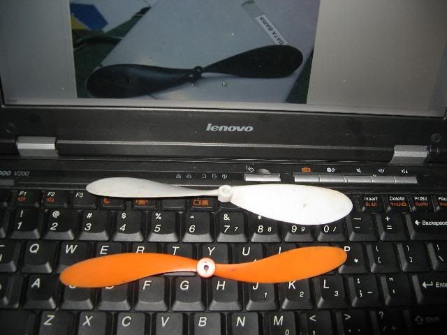

ini fotonya
rachmatjeny wrote:
maap lagi om iwan
ini fotonya
kalo prop diatas gak pernah saya pake om, betul memang gak ada tenaganya ( saya punya model kayak gitu 2 biji ex apa tau dulu dan ngegeletak sia2)
6x5 itu adanya buatan GWS om, atau 6x3 (Gunther atau master airscrew electric, dua2nya cukup oye.., udah pernah saya pake di WD dg motor 400 aslinya dan tenaga hampiir setara dg prop asli WD)
ini gambarnya, yg puith Gunther 6x3, kalo yg oranye GWS 6x5

ternyata salah beli ](*,) ](*,) ](*,)
abis... kemarin belinya by phone... :lol: :lol: :lol:
thx om atas infonya....
NF wrote:...pesawat rc 'airbus' bentuknya spt atr 72 , pake batere 9,6 dan terbange ?.................................abot.............
aha,..kayaknya iya.....ini makhluknya yg sebelah kiri, warna item dg strip putih di prop tipnya
