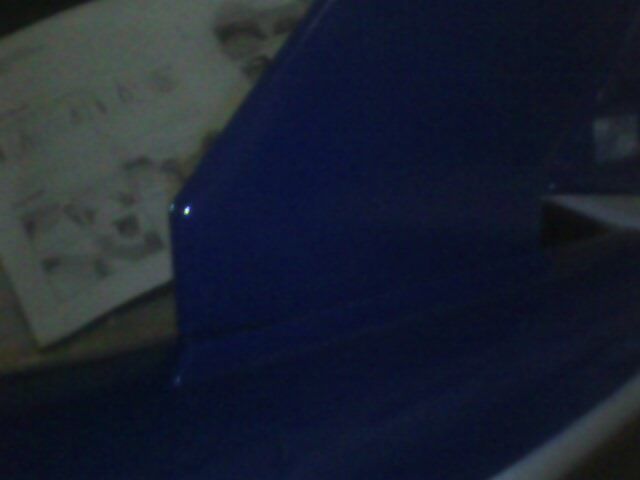

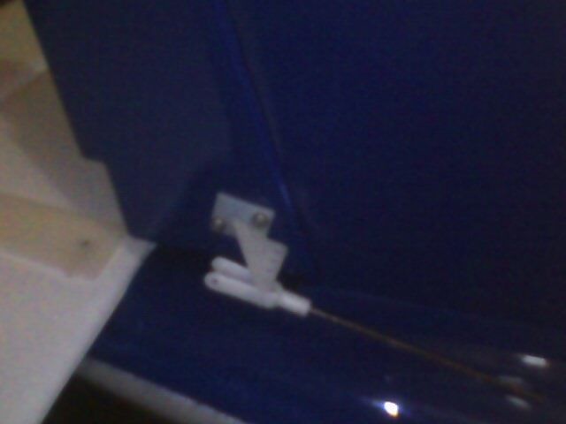

topankaltim wrote:saya duluan ya Om merakitnya...
box datang
isinya masih sama
semua perakitan berjalan normal kecuali pas bagian vertical stab yang mesti mencoak dudukan dan pindah dudukan pushrod
dengan waktu kurang dari 3 jam (pelan asal selamat), jadi deh dan RTF
untuk terbang enak dan glide mantab dengan sedikit trim di control surface...cuma sayang belum tukang foto keliling..jadinya gak ada foto terbangnya

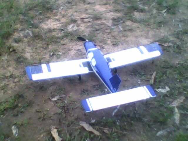

itu wing di lapisi lakban bening y om??TB saya juga mau saya lapisi lakban bening dulu, biar lebih pede saat terbang

Iya Om Abdinik..
Posisi saya dapat paketnya dengan kardus TBya dibalik..kayaknya biar aman..
saya beli ARF Om...gak ribet cari cari part lagi...kebetulan dapat motor lonceng bagus...E-MAX CF2822..
seluruh bodi dan sayap saya lapisi lakban bening..biar bersih dan gak nyangkut di rumput yang nakal...kena air pun masih OK..

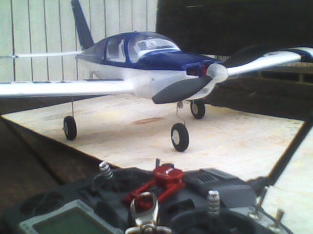

rachmatjeny wrote:btw pada ada keluhan di landing gear depan gak ya?
kok perasaan letoy amet yak LG depanya
Bang Jeny...
letoy yang dimaksud gimana ya?
kalo yang dimaksud mudah melengkung kebelakang iya itu saya rasakan..kayaknya efek sering hardlanding atau karena memang beban yang ditanggung.. karena letak batere cenderung di depan dan ditanggung sama FLG.

topankaltim wrote:Bang Jeny...
kalo saya antisipasinya ya jangan hardlanding Bang..he..he..flat n slow
jadi LG depan lemes banget... kayak gini om.. perhatikan roda depan deh... tapi gak berakibat bengkok ya.. hanya terlalu lentur, dan kalo takeop dari lapangan berumput.. susah banget. karena roda depannya suka mletat mletot gitu... aduh apa ya istilahnya..
he...he...kayake punya saya gak separah itu Bang Jeny, saya juga nerbangin dilapangan rumput...kalo mletat mletot itu karena gak dikasih ring pengunci kayake. kalo saya saya masukin sedotan yang pas sama besinya sebagai ring dan jarak dengan besi vertikalnya sehingga tidak "gasruk" roda gak lari kanan kiri dan mletat mletot karena spare yang terlalu banyak sebelum pengunci roda.
tapi kalo mleyot ke belakang memang sering saya alami kalo landingnya kayak kodok cari pasangan :shy
