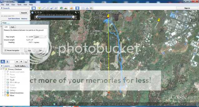

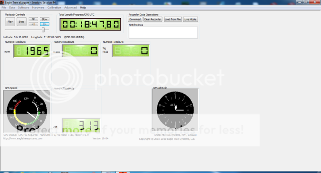

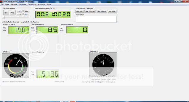

ekozxx wrote:Logger dari ET :
Jarak terjauh : 5136m
Total Daya Batere yang dikonsumsi: 1981 mAh dari 2200mAh..sisa 200mAh aja!! untung selamat..hehehe
Total waktu ditempuh : 21 menit
Maks daya motor : 85watt saja (irit juga ya)
RSSI : tdk tercatat (lupa set temp1 utk RSSI)
Image Capture:
Tracklog dari ET:
Total & Maks
Posisi parameter pada saat masuk di jarak 5136m
Cut-off:Ternyata cutoff 1x sewaktu pulang di jarak 313m dari posisi Home
Lha ini datanya bisa didownload.. mantap..eagle tree euy.. :ngl
21 menit
lama juga ya.
Coba kalau naik ke 5000 feet, terus motor cut off, pasti bisa 1 jam om.
cuman konsumsi untuk FVP nya tahan gak 1 jam.
:tlt
