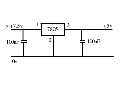

pin RX tengah di putus saja om (itu voltage 5V), supply RX nya ambil dari battere saja atau buat fix regulator ambil dari rangkaian, di set ke 5 Volt (bisa pakai 7805).

om tolong gambarin rangkaian lengkapnya (dari rangkaian ane) digabung ama rangkaian fix regulator
jadi ane tinggal buat rangkaiannya. :thx :thx :thx :thx
tambahan batre pake 3 sell
