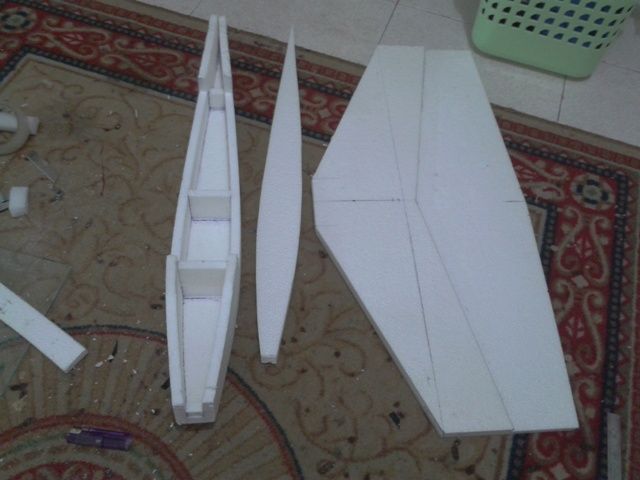

Buat perahunya

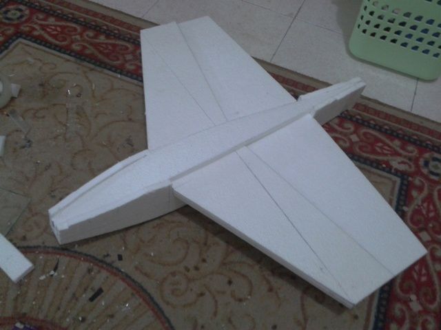

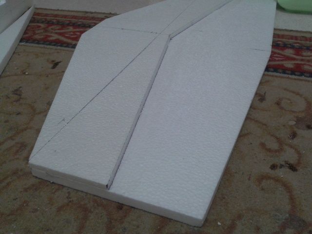

Sayap dgn wing area 24 dm2

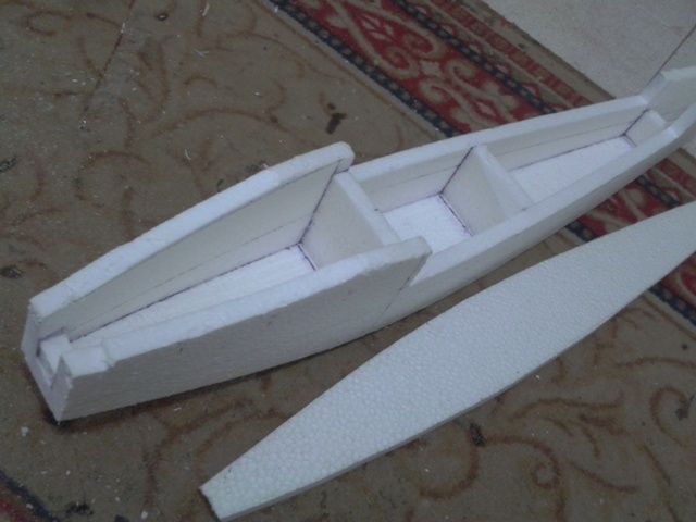

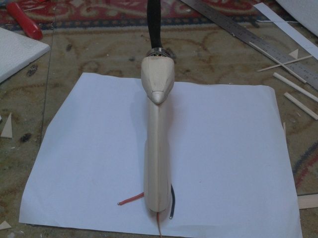

Bentuk dasar

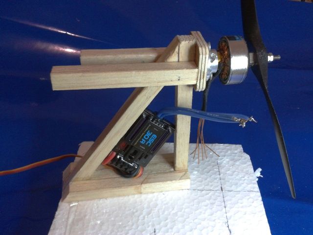

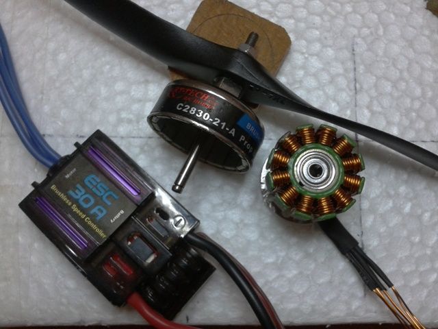

Menggunakan motor bekas WD yg digulung ulang dengan kawat diameter 0.5 mm sebanyak 11 lilit , gulungan aslinya sebanyak 21 lilit (1500 kv).

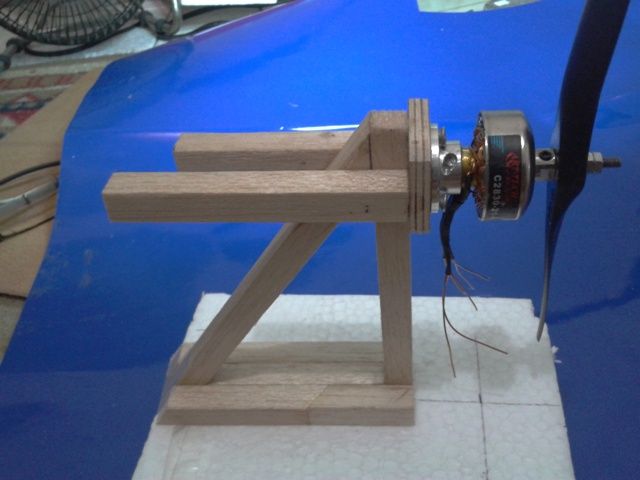

Dudukan motor
Ada celah yg cukup untuk escnya

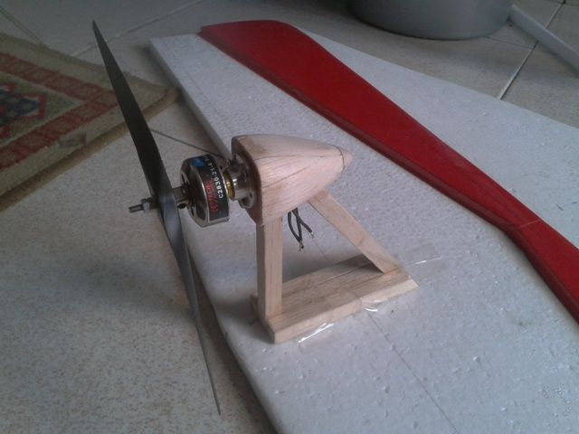

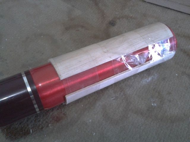

Lengkung balsa 2mm yg sebelumnya dibasahi dgn methanol lalu keringkan.

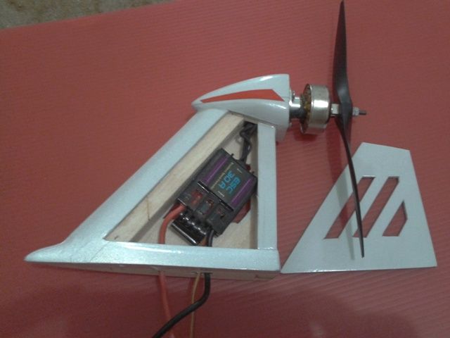

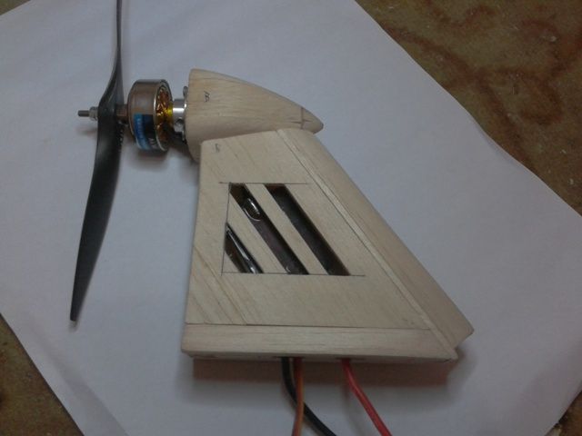

Potong dan rangkai hingga berbentuk seperti ini
Biar lebih cantik, pasang dinding dgn ventilasi

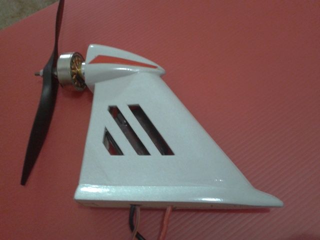

Setelah di cover dgn stiker
Tidak lupa jendela yg bisa dibongkar pasang
