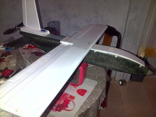

Salam rekan-rekan aero...
setelah sekian lama baca threat di forum, jadi pengen buat juga
walau hasilnya belum sesuai keinginan tapi akhirnya di tampilin d sini
Data2nya
WS 128cm -Kfm, flat
lebar sayap 22cm
FL 89cm
pusher
proses pengerjaannya 1 bulan, sayang foto2nya dikit, nanti saya upload...
belum sempat maiden karna ujan mulu d Tomohon, semoga sabtu nanti
cuaca mendukung buat maiden dan bisa terbang :hi3 ...

Mantef om :mtp
cuman kok stabilo/horizontal stab keliatan kekecilan ya?, apa karena foto dari arah depan miring jadi keliatan kecil

hehehehe... makasih oom...
saya juga mikir seperti itu oom, tapi akhirnya ngikut aja plan dari DIY Drone yang
skalanya saya perkecil, malah itu saya + 1 cm panjang dan lebarnya...
ini saya coba maiden dulu, kalo gimana2 nanti saya buat versi 2nya dengan stab yang d gedein...
thanks masukannya...

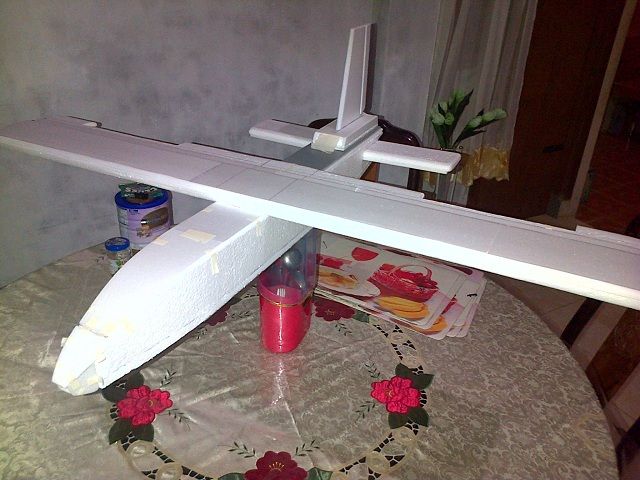

kira" posisi wing terlalu belakang gak suhu??
Beratnya brapa om??

Adilgun wrote:kira" posisi wing terlalu belakang gak suhu??
yg penting CG nya bener :cling
itu dia oom rodji, saya dapat plannya hanya 3 view dengan uraian panjang lebar dalam inchi
gak ada posisi CGnya, semalam pake tangan dapat 6cm dari sayap depan dengan posisi batre mentok d depan d tempat servo roda depan...
Beratnya brapa om??
posisi sayap sesuai plan oom...
auw:
900gr dengan bat 2200mah 40C

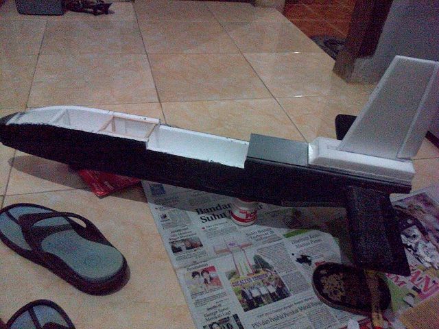

masih polos
sandalnya ikutan d warnain gak ya??
