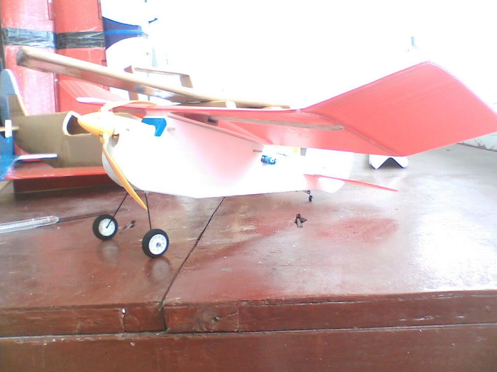

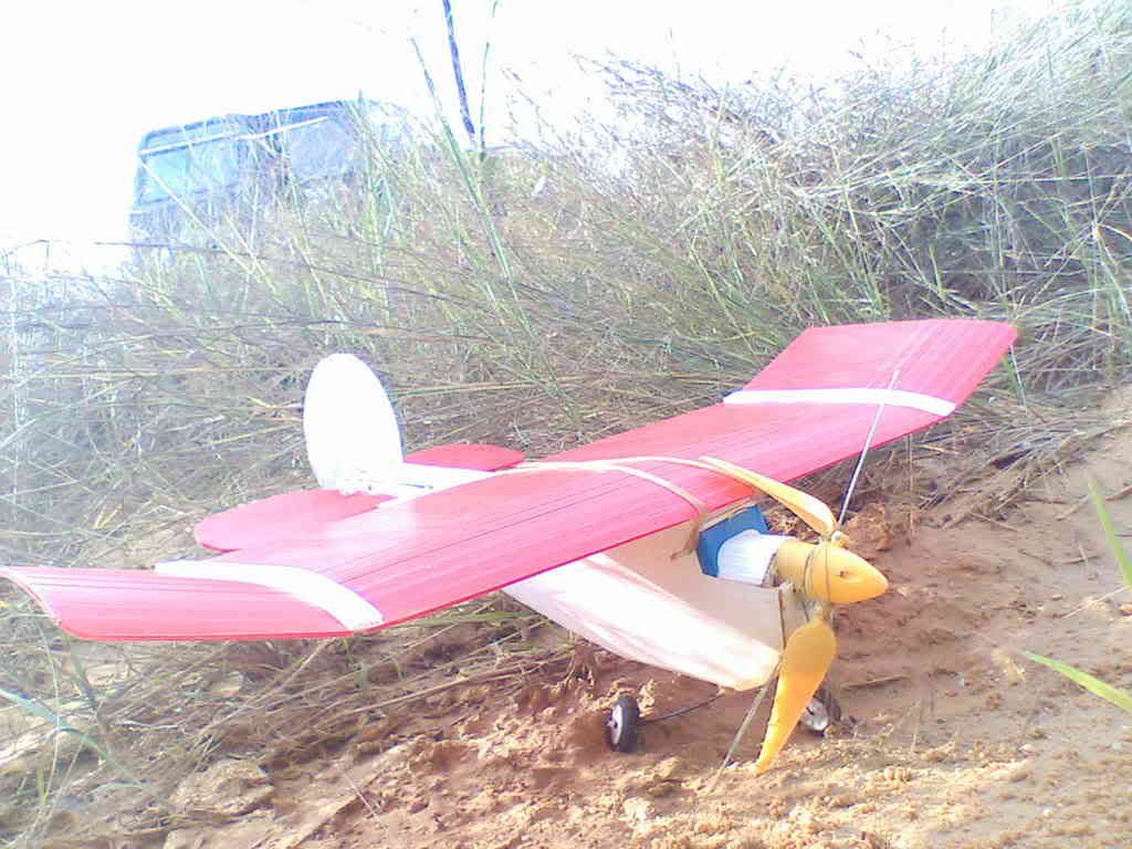

Dengan perasaan puas dan sedikit khawatir, SPAD Bee telah berhasil rampung.
Speck:
1. Berat total: ? (app. 60% WD)
2. Motor Brushed 380
3. Prop (nggak ada nomernya?) - dicomot dari Piper Cub EP
4. ESC art tech max 50A (saya tambahin fuse 30A)
5. Bat. Lipo 2 cell 2200 10C
6. Servo micro (mereknya nggak ada)
7. RX air technick 2 gr
8. TX esky
Note: Semua ukuran wing,fuse,stab, etc. ngikutin resep suhu windrider.
Ban: shockbreker nya tak naikin lebih tinggi. Kalau ngliat SPAD Bee suhu darwin yang ceper itu saya khawatir propnya bisa mbajak sawah...
Motor dan servo sudah di test running... completed
Hari baik bulan baik untuk terbang perdana sudah ditanyakan pada ketua adat setempat. Problem: I still dont know how to fly... hik hik... jangan takut SPAD Bee...

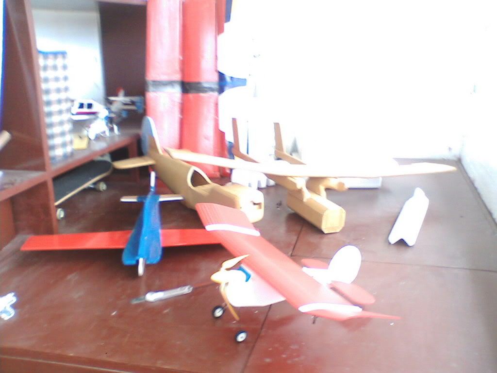

Latar belakang gambar adalah 3 project yang masih terbengkalai..... hehehe... mungkin dalam waktu dekat ini extra300 akan kelar cuma bobot pesawat agak berat tuh (felling saya)...
Trus saya lagi jatuh cinta sama ini nih (polyRC istri saya tetap keberatan, heran hehehe...) rencana saya mo bikin pake joran pancing atau stick balon...?? Sayap dicomot dari WD aja biar cepat projectnya...

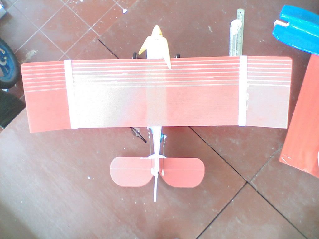

Folded prop nya berikut motornya hasil amputasi Piper J-3Cub EP, om wind...
Ini karena saya lihat kalo pake motor lonceng kayaknya bakal tail heavy... dites pake tangan CG nya oke pak dengan kombinasi ini berikut batre di posisikan agak ke depan dikit...
wing spar pake kayu dari kayu peti bir, cukup ringan... akhirnya... hehehe

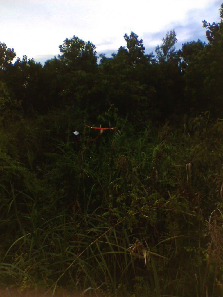

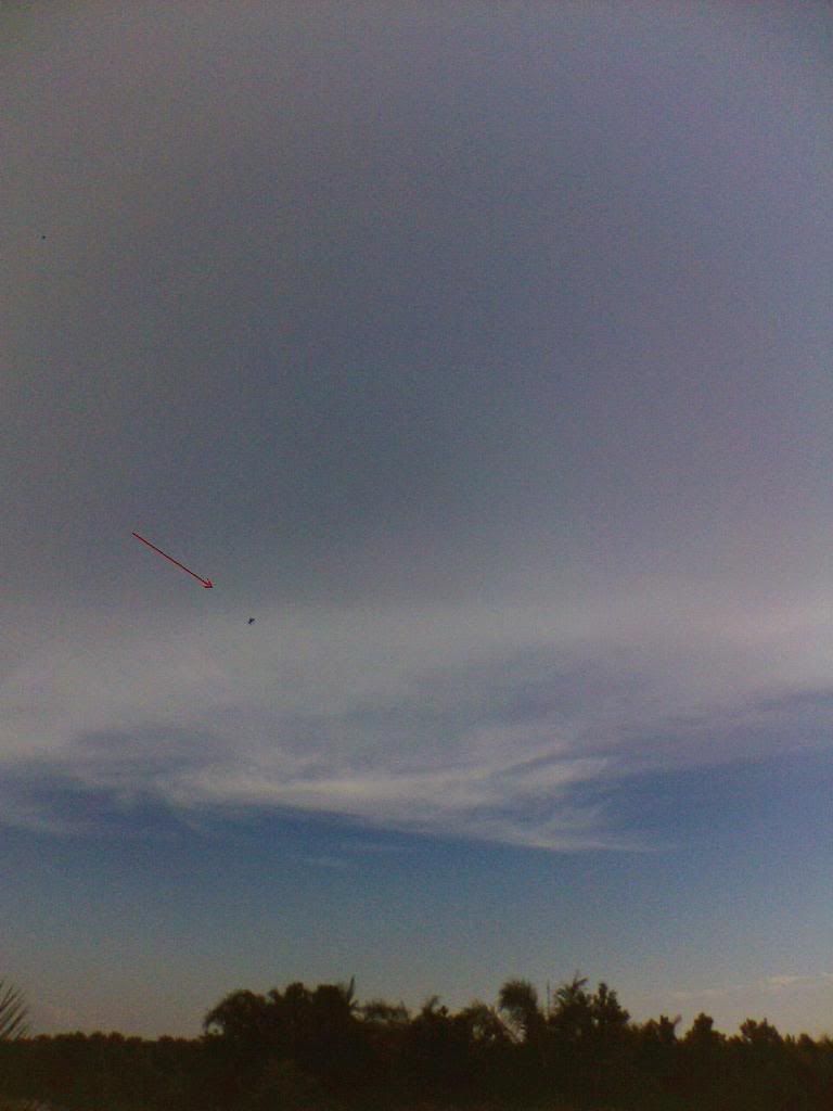

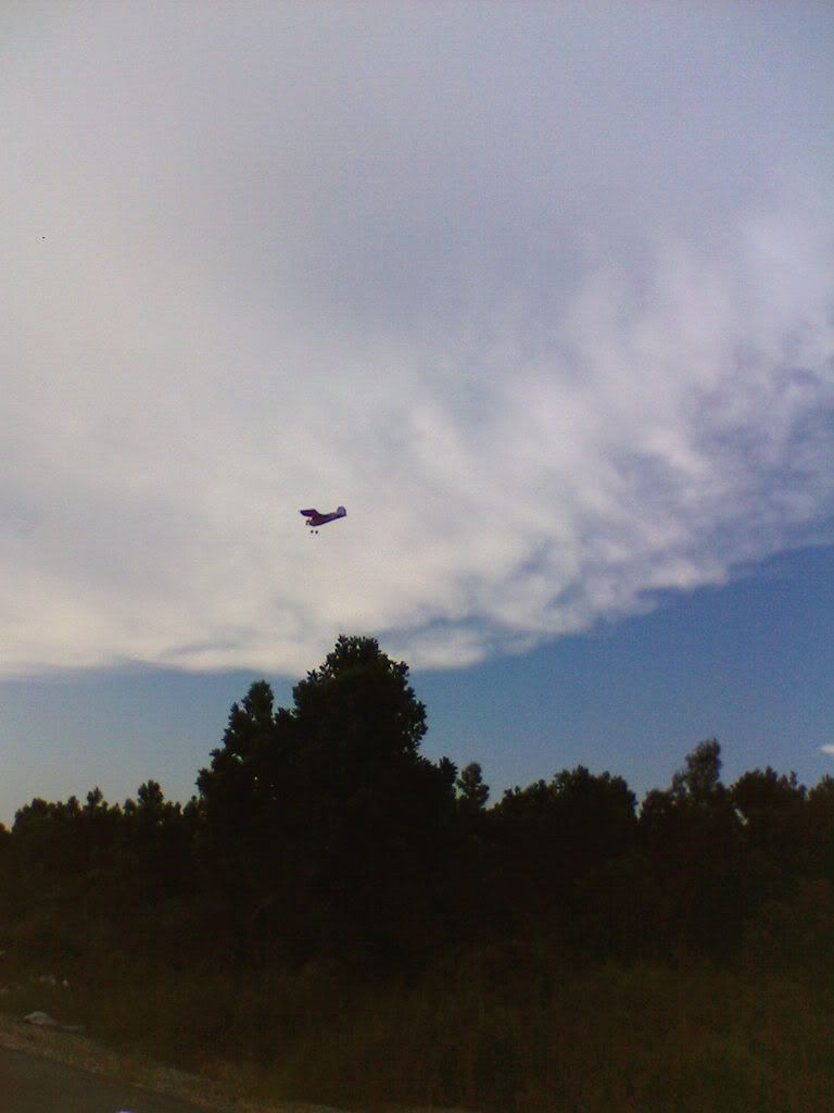

Berikut petikan laporan hasil maiden sabtu sore kemarin...
Setelah melakukan acara tepung tawar plus doa2... [-o< :
Start lepas landas agak susah... pesawat lari kiri atau kanan (rudder tak sanggup handle)... akhirnya landing gear belakang dilem habis biar jangan bergerak.. baru kemudian diulang untuk lepas landas
Take off tidak sulit, power cukup... 4-5 meteran udah terbang...
terbang sangat liar.... Terbang 3 kali crash 2 + 1 bumpy landing...
Laporan terakhir yang masuk ke meja redaksi: Pilot sudah melewati masa kritisnya.... namun belum dapat dimintai keterangan lebih lanjut karena masih mengalami shock... :bow: :bow:
Puuaassss..... bikin lagi ah... hehehe
Foto yang diperoleh redaksi berasal dari kamera handphon... mohon maaf dan sangat sulit sekali untuk menangkap gambarnya...
Terbang tinggi (lihat tanda panah) dan sangat liar...
Landing approach... dengan sangat deg degan.... [-o< [-o<
Crash pertama.... maklum jarinya jempol semua... hehehe
Crash kedua.... dengan bantuan masyarakat setempat evakuasi pesawat dilakukan dengan tanpa susah payah... (maaf foto agak gelap... udah sore...)
Catatan:
1. Pesawat ini belum cocok untuk saya/pemula.... terlalu liar/binal..
2. Perlu perbaikan landing gear belakang, dikonek dengan ruder...
3. CG oke banget...
FOUNDER
FOUNDER
Posts: 2278
Selamat pak ..... Anda layak dapet bintang .
Agar psw gak sembarang keliaran ; kontrol/ defleksi rudder nya dibatasi .
Jangan dive terlalu dalam karena akan sukar recover ( menurut penciptanya memang demikian karakternya ) .
Untung dibuat dari coro ; crash ???? No problem !!!! ;
Yang problem mungkin as motor hahaha!!!
