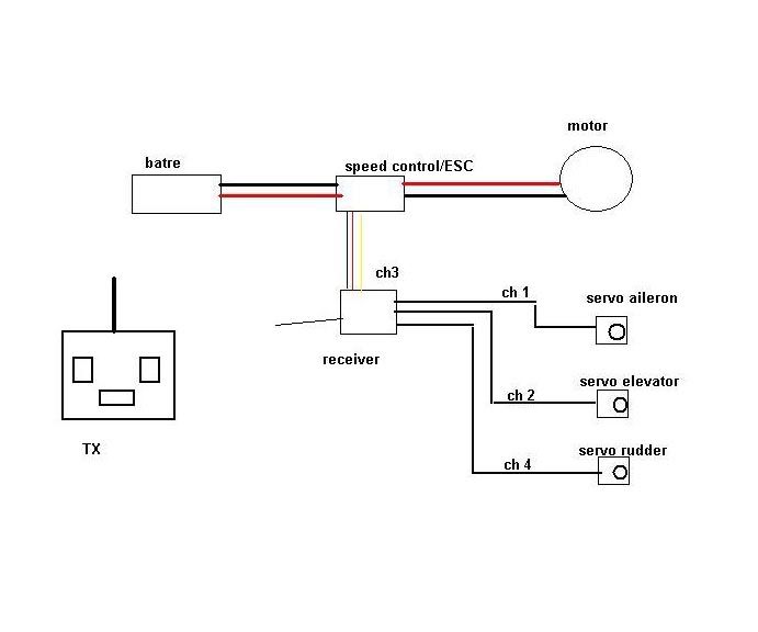

komponen dibutuhkan buat RC??
para suhu dan para master mohon diwaris kan jurus2 nya
maklum baru belajar ilmu terbang di padepokan GRAGE
1. komponen elektrinik yg dibutuhkan buat ngrakit pesawat RC apa aja?
2. regulator harus pake ato nda?
3. kalo ada yg punya diagram pemasangan elektronik, boleh dong saya dikirim..
sementara itu yang saya tanya kan.
terima kasih atas pencerahan dari para suhu & para master.....

Re: komponen dibutuhkan buat RC??
abiazfa69 wrote:para suhu dan para master mohon diwaris kan jurus2 nya
yg jelas satu set Tx-Rx, servo2, ESC/Electronic Speed Control, motor
abiazfa69 wrote:2. regulator harus pake ato nda?
yg ini maksudnya apa ya ?, kalo yg dimaksud regulator tegangan, itu udah ada di dalam rangkaian Speecd control/ESC
abiazfa69 wrote:3. kalo ada yg punya diagram pemasangan elektronik, boleh dong saya dikirim..
diagramnya secara umum seperti dibawah, dimana utk pesawat minimal diperlukan 3 chanel,
yaitu channel 1 utk rudder, ch 2 utk elevator dan ch 3 utk throttle/motor.
gb dibawah adalah utk 4 ch
semoga sedikit membantu, maaf kalo ada yg salah.
kalo tx dan RX JR ch1 motor, ch2 aileron, ch3 elevator, ch4 rudder
