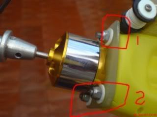

...atau down trush di tambah lagi dikit.....
foto ini di ambil dari dudukan fiber glass yang di amplas..
no 1 adl fiber yg di ampelas dan no 2 adl yang asli
