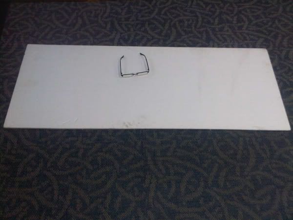

Awalnya sedang jalan jalan ke tempat kos, eh deket penimbunan barang yang gak terpakai nemu foam ringan dan tebal 10 mm panjangxlebar kira kira 1500x600mm.
Kebetulan saya punya plan Yak54 profile punya nya oom "Gene Bone".
maka jadilah seperti ini.
bahan baku

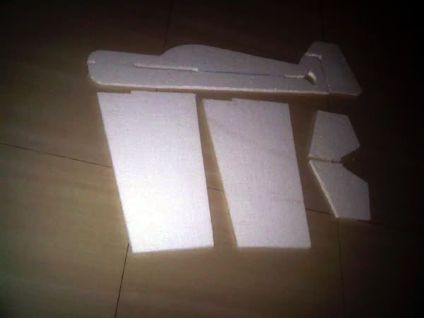

hasil potongan

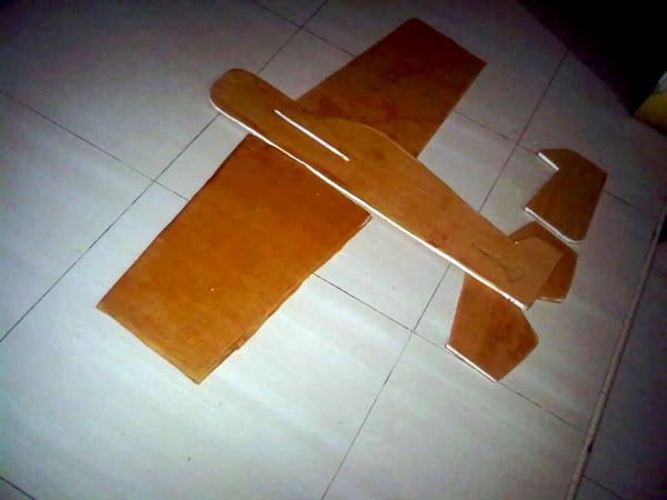

covering dengan samson
Sementara berat Kit ini 160 gram, lumayan lah.

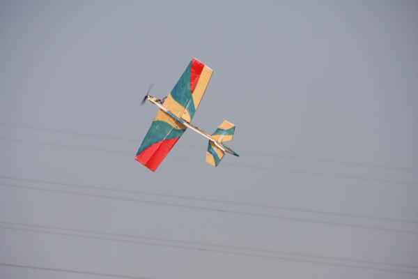

Ternyata AUW nya membengkak menjadi 600 gram dengan motor 2410 dan Lipo 3S 2200 mAH.
saya memang paling lemah dalam dokumentasi kalau sudah keasyikan, ingetnya pas sudah terbang.
Jadi ya kira kira begini deh hasilnya.
Don't ask about the Art, it is just for Fun Fly :shy :shy .

Iya om,
ada perubahan spec, setelah pasang servo dan beberapa penguat balsa maupun plester berat kit meningkat jadi 400 gram :hah
jadi kayaknya gak mungkin pake stok BL 10 gr atau BL cdrom, 2408 juga gak berani saya pake. termasuk lipponya gak mungkin saya pake yang 2 cell atau 3 cell 500 mAH.
tadinya pake 2409 tapi gak bisa pake prop gede, jadi maunya mabur terus gak bisa slow, kalau dipaksa pake prop gede motornya meriang.
pake Lipo 1300 mAH ternyata lubang battere nya kurang depan akhirnya sedikit tail heavy, walaupun sebetulnya lebih enak terbangnya tapi waktu terbangnya cuman sebentar saja.
Akhirnya ketemu stok motor 2410 hasil gulung ulang sekalian dicoba pake 2200 mAH.
Jadi deh AUW 600. Lumayan masih cukup liar karena aeleron nya lumayan lebar.
:shy
Maaf om, jadi gak sesuai dengan spec awal ya.
ini video terbangnya, sayang masuk zone larangan terbang rendah dan crash, patah tulang leher, tinggal repair sedikit kasih spar body, minggu depan terbang lagi.
