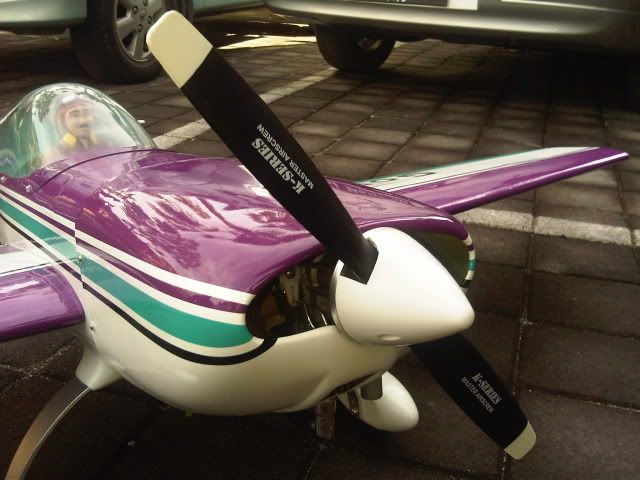

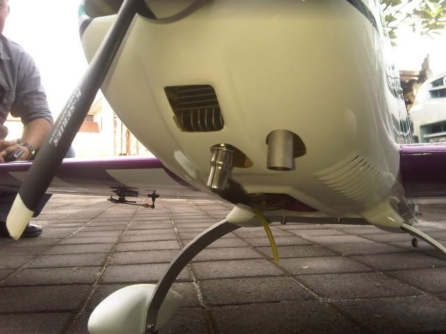

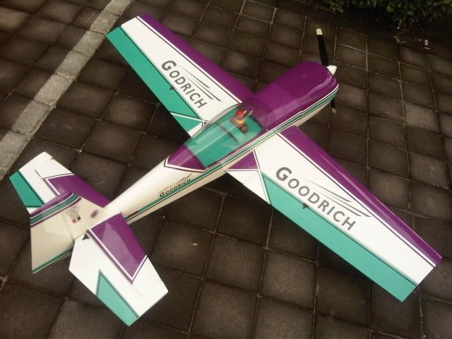

richard wrote:Sambil mohon ijin ke bli Astra, sebagai pemilik pesawat.
Sekarang sedang rakit tahap final pesawat Extra S, dari TWM dengan mesin gasoline DLE 20cc
Gambar nya berikut ini, rencana hari Minggu mau di terbangkan.
Dengan cowl, propeller 15x8 dan spinner bawaan pesawat sudah terpasang
Tabik,
richard
om richard mana review nya nih...ditunggu loh...peswatnya cantik,mw tau review nya,apa enak diajak buat 3d nya?
Wadduhhh....masih punya hutang review ini ya.
Yang benernya saya belum pernah liat performa nya, mohon maaf tidak bisa kasih review.
Karena oleh pemilik nya pesawat di ganti dengan Extra juga tapi dari pabrikan lain.
Tetapi menurut saya konfigurasi Extra + Gasoline 20 cc bukan buat first timer ataupun intermediate flyer yang belum pernah terbang dengan mesin methanol.
