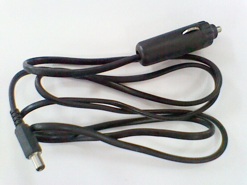

klo sy biasanya pake aki mobil yg udah ga dipake (umurnya dah lebih dr 4thn, klo buat men-starter mobil dah susah, tp klo cuma buat nge-charge lipo masih ok lah...)
tp sy tetep bikin kabel seperti ini: (just in case perlu disaat lg ga bawa aki)
fuse disesuaikan dgn charger yg dipakai, sy pake fuse 6A (kebetulan adanya itu) untuk Accucell6
