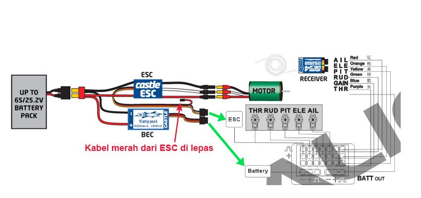

ahmadbenny wrote:Mohon di koreksi kalau salah,jika saya menggunakan external BEC..:
-Out put dari ESC menuju modul 3gx normal/seperti biasa,tanpa rubah kabel.
-Kabel plus dan min dari servo cyclik masuk k output external BEC.
-Kabel signal dari servo cyclik masuk k modul 3gx
Bagaimana om... :nw
Maaf saya ga baca tulisan om yg ini. Untung ada om ayung :)
Seperti kata om ayung di atas, ga perlu dipisahin kabel dari servo cyclic nya, tinggal kabel merah dari ESC yg di lepas dan rudder servo nya dikasih step down (bikin sendiri dari diode juga bisa atau beli yg udah jadi).
Diagram nya jd seperti ini kurang lebih:
