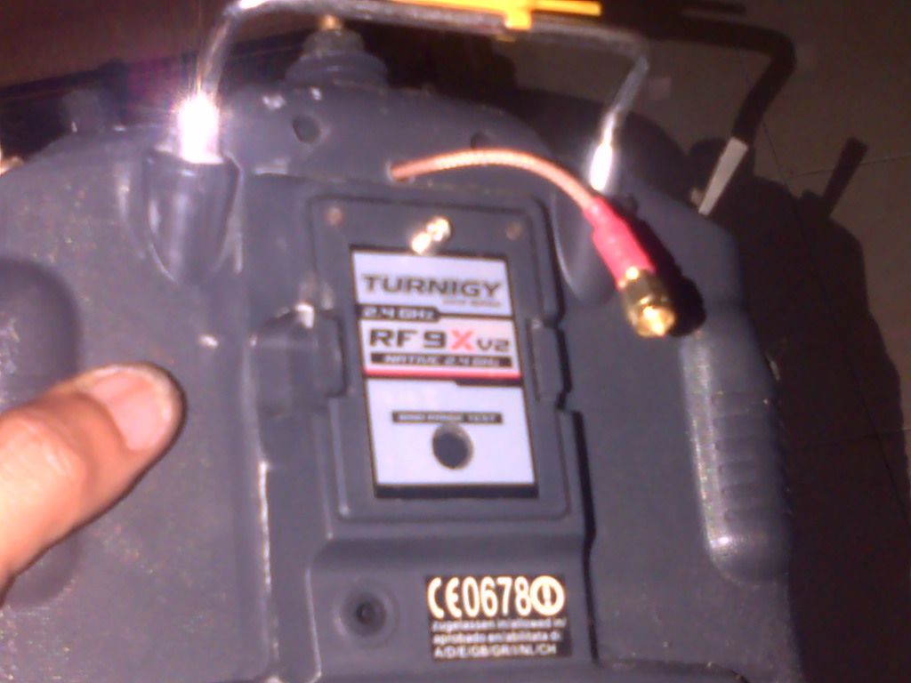

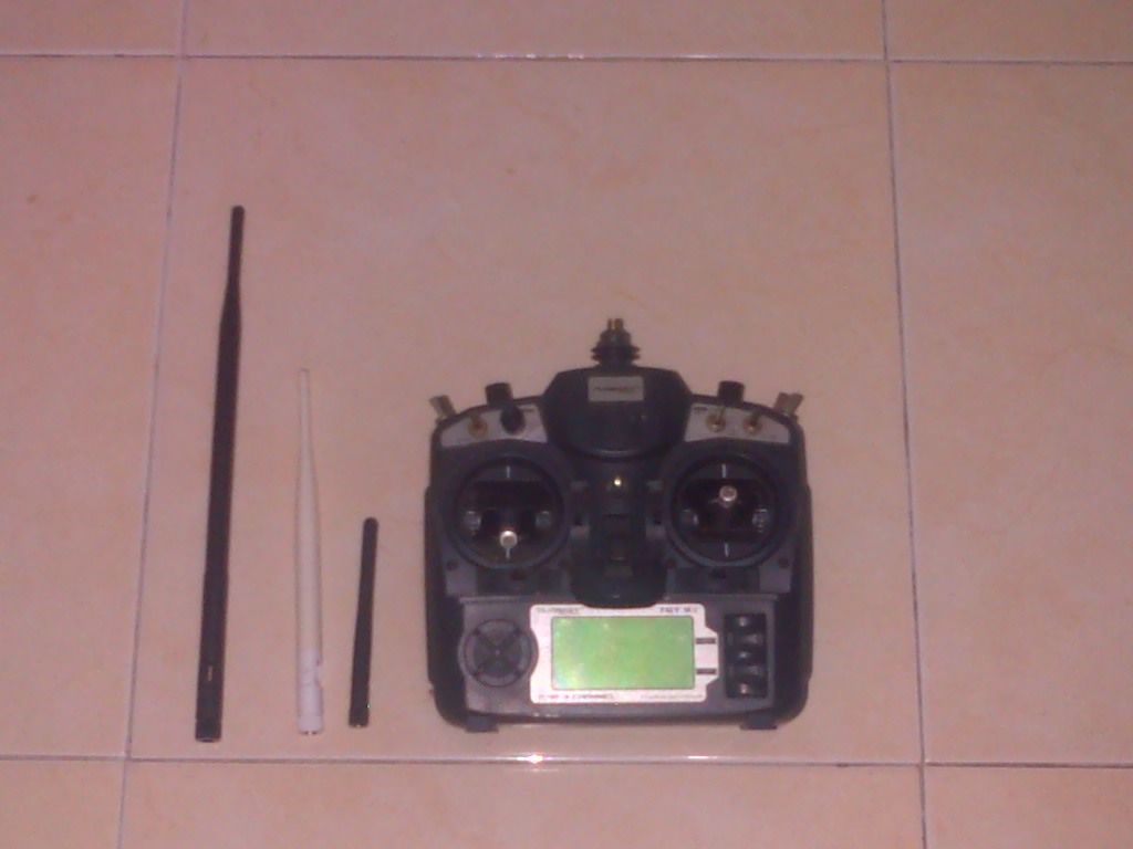

sekalian tanya dong kalau kabel - sama + modul asli bawaan turnigy 9x ke antena punya saya kok nyambung yaaaaaa.......apa punya suhu2x yg lain juga begitu??niat awal mau merubah antena asli jadi 5db...setelah di ganti kok jangkawan malah jadi lebih pendek.padahal udah pakai kabel optik dr modul ke antenanya :mwk2 :mwk2 :mwk2
Kok kabel optik? Gimana nyambungnya?

mungkin maksudnya kabel coax..
dan juga kalo ndak salah bawaan 9x antenna 2db, kalo diganti gain lebih besar, maka antenna akan makin directional.
jadi antenna ducktail 5db kalo arahnya menunjuk ke pesawat, ya makin wassalam..

maksutnya kabel seperti ini:
kata yg jual kabel optic 1-5 ghz :nw
atas+di modul di kasih conektor
maksutnya biar bisa gonta ganti antena
tapi malah jd jarak jangkau +pendek :mwk2 :mwk2 :mwk2
terpaksa deh pensiun dini ni tx rx nya.... :nw :nw :mwk2 :mwk2

yg jd masalah apa itu panjang kabel dari konektor modul ke konektor sambugan antena harus ada itung itugan nya juga??? seperti panjang kabel rx yg 2,4ghz??
teruss kabel optik yg dibilang ama yg jual tsb tidak cocok dgn modulnya turnigy?? mohon petunjukny SUHU sekalian :doa :doa :doa
