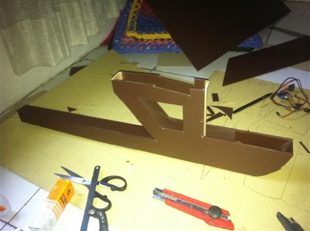

iseng aja karena liat masih ada coroplast 3mm sama sayap nganggur

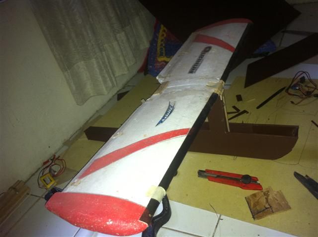

coroplastnya cuman body doang, sayap styrofoam padet, tail groups mungkin polyfoam 3mm (ngejar ringan diekor)
target :
WS 85cm
fuse 65cm
AUW 250-280 gram
Power motor CDROM ( 60 Watt) , dg prop 5030
kontrol 3 ch, aileron. elevator , throttle ( AET)

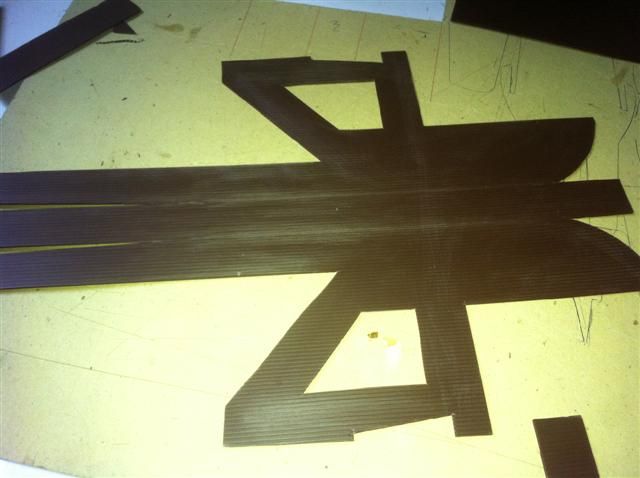

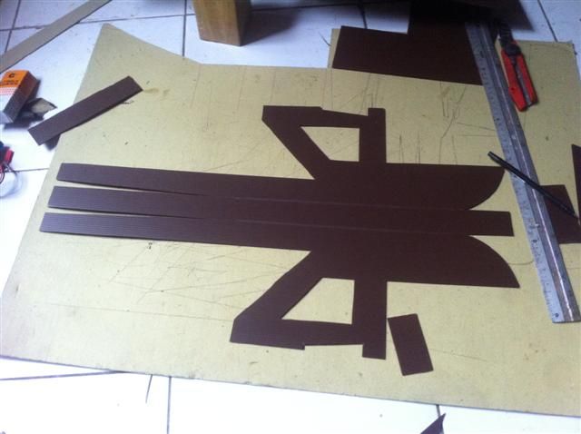

gambar dan potong2

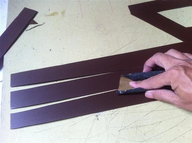

amplas2 supaya lem CA nya nempel
dibentuk
test pasang sayapnya
udah segitu dulu, nunggu libur lagi buat nerusin
