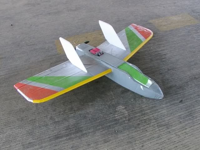

[quote="unding"]Rencana mau buat pesawat speed dgn batasan menggunakan batrei 3 sell saja ( 2200 mAh 30C). Target kecepatan yg mampu dicapai dikisaran 200 Km/jam :thx namanya juga target.
Dapur pacu (yg ada) : motor Frewing 3000 Kv 600 watt & Esc 60 Ampere.
Secara teori :
RPM = 3000 x 11.1 = 33300 putaran/menit
Jika pitch propeller yg digunakan 6" (inch) atau 6 x 2.54 = 15.24 Cm artinya dlm satu kali putaran propeller pesawat bergerak sejauh 15.24 cm atau 0.1524 meter.
Kecepatan pesawat = RPM x Pitch = 33300 x 0.1524 = 5,074.92 meter/menit = 5.07492 Km/menit = 304.4952 Km/Jam.
Jika Efisiensi 70% bisa dicapai, artinya segala kerugian2 ; mekanis, elektrik density udara drag pswt dll hanya mencapai 30% maka :
Kecepatan yg dicapai = 304.4952 x 70% = 213 Km/Jam.... :ha3 :ha3.. Teori..!!
Target AUW maximal = 600 gram
Power Loading = 600 Watt/600 gram
= 1 Watt/gram (sangat lebih)
Wing loading = 50 gram/dm2 (ditetapkan/ masih ada gliding)
Wing Area = AUW/WL = 600/50 = 12 dm2
Wingspan = 74 Cm
Root chord = 18 Cm
Tip chord = 16 Cm

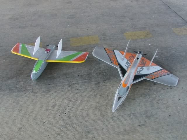

Karena tidak sabar menunggu pesanan servo metal gear & propeller pitch 6", terpaksa pesawat dirampungkan dgn menggunakan servo HXT 900 dan propeller 6 x 4 (cuma itu yg ada). Hasil maiden tadi siang di Bandara Hasanuddin sepertinya speed yg dicapai belum maksimal.
namanya Om Jett
Om Jett & Fun Jet
Hasil videonya kurang akurat, saya tidak tahu penyebabnya apakah kameranya yg konvensional ataukah kameramennya (Om Hidayat) yg belum Profesional :ha3 :ha3 :wek
