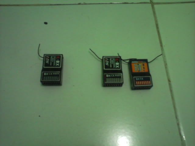

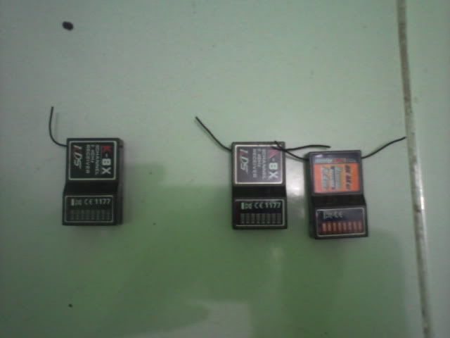

ini penampakan rx saya om..sebelah kiri rx bawaan saat beli tx kds...sebelah kanan 2 rx yg lainnya..
1.untuk rx bawaan..coba saya pilih mmr N1...saya binding seperti biasa..tidak sampai 5 detik tx rx langsung nyambung
2.untuk rx yg berwarna kuning,saya coba pilih memori kosong N2...binding seperti biasa..sampai 1mnit tx ma rx g nyambung2 juga
3.untuk rx yg sama persis dengan bawaan tx kds.saya binding dngan memilih mmr kosong yg lain n3..juga g bisa nyambung
:whoaa :whoaa tulung suhu ini rx ato cara bindingnya yg salah yach???video cara binding menyusul....
