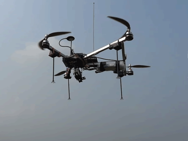

rachmatjeny wrote:Image
jangan sampe landing di atas kaca nih..
sudah di tes oleh tim QC DJT bang,.. lulus tes walau landing dikaca, kramik licin smuanya nempelfree :wek

panjitohaga wrote:di share dong om details untuk retractable landing gear nya :muach:
sebenarnya tidak ada yang istimewa sih om, hanya memanfaatkan 4 retract landing gear yang sama.
Saya pake LG punya mustang karna saya familiernya LG itu dulu pas benerin masteng punya om yustisia.
ke 4 LG tsb di tempel di lengan qc dengan menggunakan dobeltep tri em dan dibantu dengan kabel tis.
ke 4 kabel landing gir tsb di paralel jadi 1 masuk ke ch gear.
untuk lendingsetutnya saya pake karbon bekas boom heli honeybee,
dan pengganti rodanya, diujung karbonnya dipasangin *apa ya namanya* yg buat nempelin pipa udara akuarium, ke kacanya
:pyg ..... :wek .....apa suhu itu maksudnya.....?....
Thanks om penjelasan nya :ok . Sekilas keliatan seperti melipat secara vertical, tapi setelah saya baca penjelasan di atas dan liat lagi video nya ternyata melipat 90' yah. keren2...paling berat sudah pernah dipake bawa camera apa om?
Ide bagus! Saya juga baru liat retract landing skid pada helicam, masih mikir gimana bikinnya...bisa dipake ni idenya.....trims Suhu Dedy!

panjitohaga wrote:Thanks om penjelasan nya :ok . Sekilas keliatan seperti melipat secara vertical, tapi setelah saya baca penjelasan di atas dan liat lagi video nya ternyata melipat 90' yah. keren2...paling berat sudah pernah dipake bawa camera apa om?
Walah kelasnya masih cupu om,.. (masih mengusung tema non-serius) paling banter pocket 300am gram hehehehe
