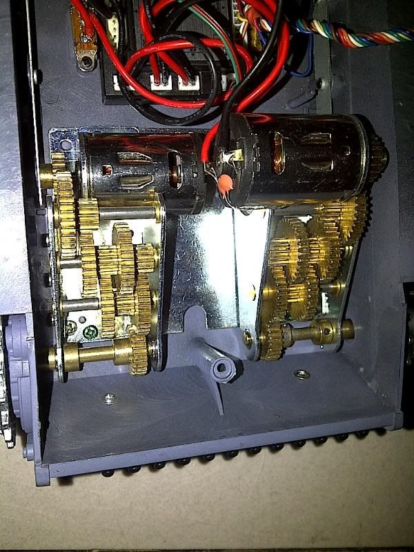

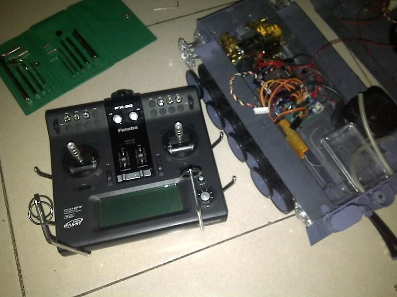

Tank merk Heng Long Tiger1 S&S. Pertama dicoba...stock remote ternyata hanya mempunyai 10 level throtle...kasar sekali gerakannya. Dan juga stock gear box ternyata masih bentuk toy. Walaupun tank nya super scale....gerakannya masih seperti mainan.

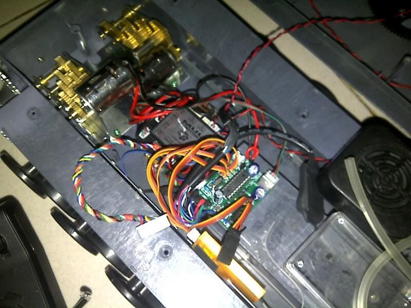

Kemudian upgrade dengan metal gear box dari Mato 3:1. Lumayan slow speed.
Kemudian saya tambahkan David Battle Circuit supaya Tx saya bisa berkomunikasi dengan Heng Long control board
Terlihat Tx saya dengan rx orange terpasang, sekarang sudah terpasang dan berkomunikasi dengan kontrol Heng Long. Gerakan sangat smooth. Dengan DBC ini saya juga bisa memprogram laju kendaraan sesuai tonnase yang diinginkan (saya memprogram tank dengan tonnase 40 ton sehingga momentum yang ditimbulkannya sangat realistik. Tank berjalan dengan lambat pada saat start...tetapi untuk berhenti harus di lakukan brake)

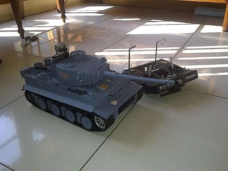

Sekarang dicoba dulu nyetir dengan kamera abal2 200k dari kenari....lumayan fun
Part yang menunggu untuk dipasang, track tensioner, metal track, dan motor brushed permax speed 400

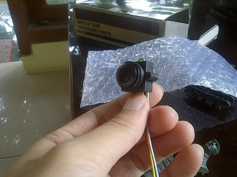

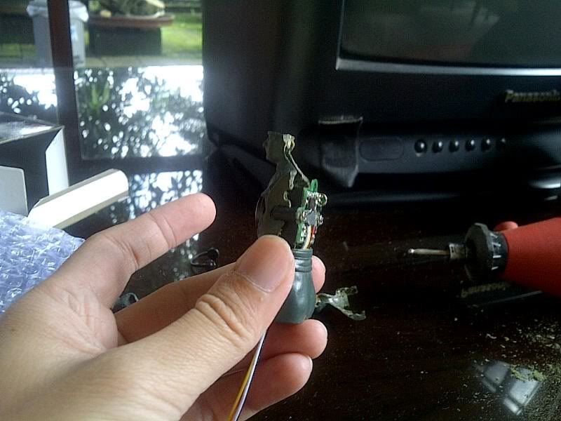

Thread ini saya bangkitkan lagi ah....foto2 nya nyasar ke forum indonesian rc tank community

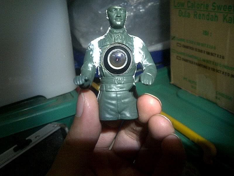

Karena punya micro cam dengan 170 derajat view....

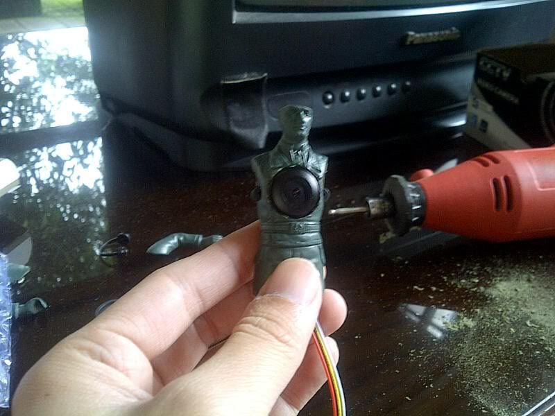

Mulai deh dipikirin mau ditaro dimana. Anak2 komunitas tank protes kalo tang ada kamera nonjol....gak real kata mereka....yowes disembunyikan saja.
Yang paling okeh ya di commander torso. Mulai bolongin badane
Proses berikutnya

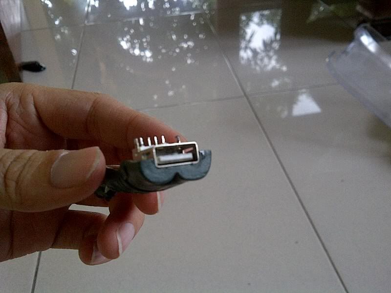

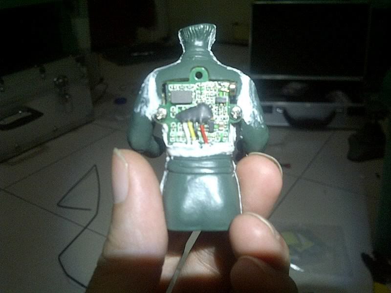

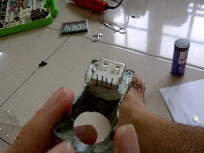

Karena sukanya model copot able...dibikin lah pake konektor untuk nancep ke tank
Pilihan jatuh ke usb connector
Gini carane

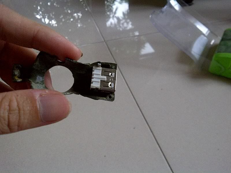

Dipasang female connector di badan
Dipasin flush dengan bagian bawah
Dikasih lem epoxy putti sekalian supaya berat di bawah....mengcounter berat kamera di atas

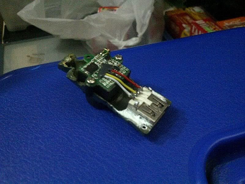

Urusan solder menyolder....
Not baaadddd....
