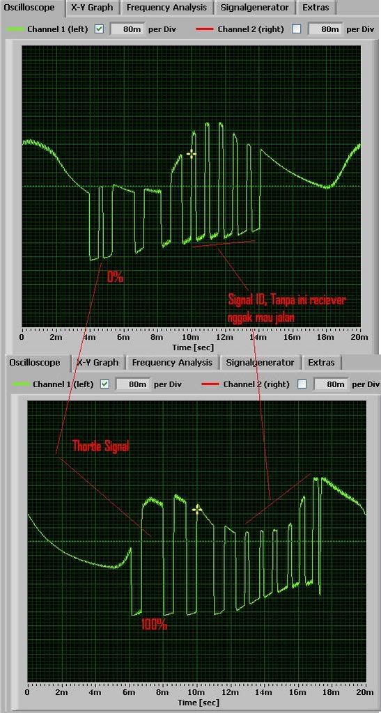

Anyway, for those interested in 4-In-One RX + Cheap TX (punya saya Walkera 76C tapi sebenernya sama dgn DF4/S4)
Dasarnya, normal TX 4 channel... supprisingly 35MHz TX saya, final transistornya sama dengan yang di pakai buat amplifier radio... kekurangannya transistor nggak pakai heat sink... jadi kalau kelamaan di pakai puaaanasnya nggak ketulungan... tapi jangan takut, transistornya murah kok (saya lupa tipenya BD...).
Otak Dari TX processor Atmel keluarga 90S..., lumayan murah.. di transmit bentuknya seperti :
Di Transmit sebagai 10 channel, tapi enam channel di pakai sebagai ID bahwa ini di transmit dr TX walkera. Ini alasan kenapa RX walkera nggak mau di pakai dengan TX generic karena processornya ngecek dulu ada nggak enam signal berurutan sebelum mau kerja.
Di RX hasil signal ini bisa di lihat di Pin 1.
Oh iya sebelum terlalu jauh, Standard signaling servo/ESC adalah pulsa selebar 1-2 mili second-sebayak 50x dalam 1 dt. Jadi kalau pulsanya 1mS servo/ESC akan translate ini jadi minimum... dan kalau 2mS servo/ESC akan gerak ke maximum position/Speed.
Kalau di lihat di signal di atas, keluar dari TX udah sesuai dengan standard tsb jadi TX nggak perlu di kutak-kutik.

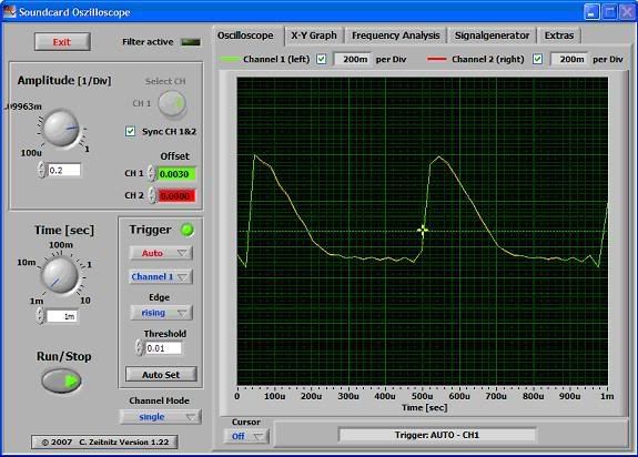

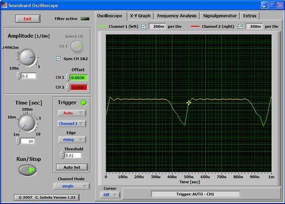

Ceritanya beda banget dalam RX karena di dalamnya ada processor yang mengolah signal ini dan mengkonversikan ke bentuk lain buat main dan tail motor. Signal ini yang kemudian di kirim ke final mosfet driver:
Signal untuk motor hampir mati/minimum (kalau di mati-in nggak ada signal yang keluar)
Dan full power
Bisa di lihat kalau sekarang signalnya dirubah jadi 0-500 micro Second, dengan periode setiap 500 micro second (freq. 2KHz).
Untuk Servo signal dari TX nggak di rubah2 langsung di by pass ke servo.

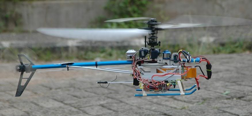

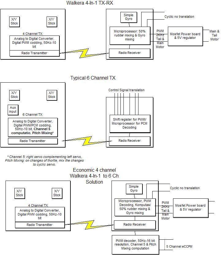

2. Seperti di diagram blok di atas (post di rc-universe jadi mesti londo), sebenarnya kita bisa buat CCPM heli pakai TX 4 channel... soal CCPM adjustmentnya di hitung di heli pakai microprocessor Atmel 82S59. RX standard cuma di pakai radionya aja... signalnya di process sama processor saya sendiri.
Prisipnya sih sederhana: Decode signal radio (di tap dari RX processor pin 1) buat servo depan (saya pakai DF60, kalau di TRex servo belakang).. trus copy servo kiri buat servo kanan... udah kalau fix pitch ini sudah terbang. Untuk eCCPM processnya, CCPM konstanta saya ambil dari Harga Thortle/4 (25%), trus constanta tersebut di tambahkan ke servo depan & kiri, dan di kurangkan dari servo kanan... jadi ke tiga servo tsb center pointnya bergerak bareng2 ke arah atas... jadi deh eCCPM.
Tapi karena konstantanya linear terhadap thortle, CCPMnya hanya bisa buat CCPM 90 derajat, kalau 120 derajat... harus ada translasi lagi.
Terbang deh...

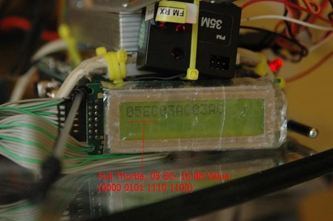

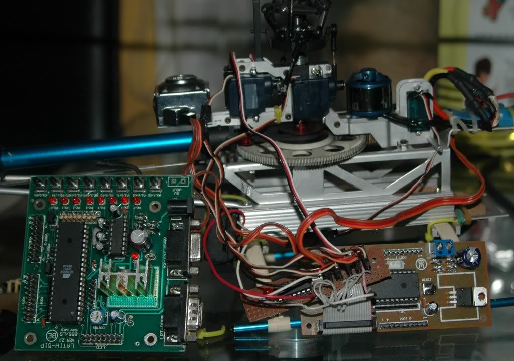

Pas udah selesai bikin programnya pindahin ke board yg lebih ringan (minimum configuration... beratnya cuma 1/4nya) dan harganya cuma 100rb-an..

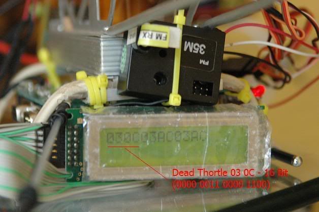

Serunya lagi.. bisa di pasangin LCD lagi buat debug controllernya
Mungkin kalau tertarik, programnya bisa di taruh di web site ini, sekalian sourcenya... moga2 bisa jadi ilmu yang berguna... [-o< [-o< kan pahalanya nggak ada habisnya, Amien...
Boardnya bikininan lokal bisa di lihat di
http://www.bataraelektrindo.com/elektrindo/index.php, di depok bisa beli di toko restu di pasar depok lama. Program tinggal di download ke processor.. langsung jalan deh.
