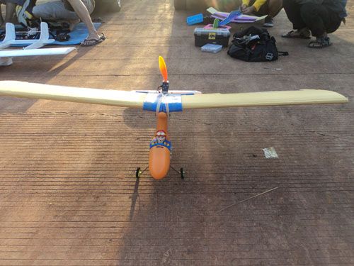

Gerhaen wrote:Ada yang mau tanyakan ke Om WR dan AB.
itu pesawat kok nggak mau lurus ya OM, gimana setingnya suopaya lurus :thx :thx
Untuk pemula seperti saya ini bagus nya seting Aileron, Elevator, Rudder bagaimana :thx :thx
udah diakis solusi sm om susanto nih...
susanto wrote:sudah di trim om?
pesawat homemade sayapun juga gitu, tapi setelah trim sana dan sini hasilnya bisa lurus dan anteng.
nambahin dikit aja...
krn sy masih pake tx analog...biar meminimalkan trim...pesawat diusahakan di set yg bener dulu...motor side thrust, up/down thrust...control surface diset netral semua...aileron defleksinya dibikin sama...cg diatur yg pas...
setelah takeoff naik aja sampai ketinggian aman...jangan langsung buat manuver...terbangin lurus dulu kekirikanan sambil ditrim...kalo udah bisa lurus dan level baru deh diulakalik sampe jempol lemes...jangan lupa banyakin belajar landing...untuk sy pribadi ini lebih penting daripada belajar terbangnya...

WD Lovers mohon pencerahannya nih,
1. Klo untuk dudukan Motor thrust dibuat berapa ?, atas / bawah, kiri / kanan ?
2. Untuk derajat gerakan maksimal Aeleron, Elevator, Rudder dibuat maksimal berapa supaya tidak liar ?
3. Letak CG ada dimana ?

klo wd cenderung naik.
kasih up trush dikit dikit.
