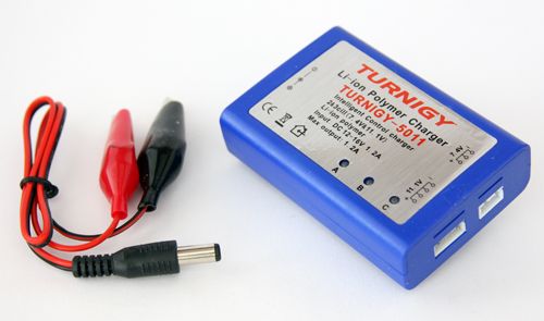

mohon maaf info yang saya berikan mungkin kurang lengkap, begini ceritanya... heheh saya punya batre turnigy 2200mah 3 cell 11,1 volt setelah saya pake dan gak tau klo gak boleh sampai habis jadi sekarang voltase yang tersisa di batre cuma lebih kurang 4 Volt dicek pake multi tester. jadi saya coba charger pake turnigy balance charger 2s 3s tapi setelah lebih dari 4 jam batre tetap tidak terisi dan voltase masih sama. jadi saya berrencana mau pancing voltase dengan adaptor agar voltase batre naik dan dilanju dengan balancer. kira kira tindakan ini benar atau gimana menurut suhu suhu yang sudah berpengalaman. terimakasih atas bantuannya. :thx :thx :thx :thx :thx

Dari data di atas.. :htg 3cell voltase 4 Volt.. jadi 4 dibagi 3 sama dengan 1,3 Volt percell.. :hah
charger tersedia kurang lebih seperti ini ya ?
:ampun nyerah deh.. ilmunya belum nyampe.. :shy

fahmi43 wrote:Balancer nya kalau boleh tau pakai apa ya? kalau yang digital sejenis accucell / imax b6, bisa dicoba tuh, charge pake mode NiMH sampai tegangan batre 3.3V / Sel nya (10V kalau batre 3sell). setelah tegangan diatas 3,3v / sell, baru charge pakai mode LiPo lagi.
Saya dah 3 kali pake cara diatas kalau LiPo over discharge, dan selalu berhasil. lipo juga masih aman2 aja skr, ga berasa ada defect (Tidak kembung) / Penurunan performa.

Walah, kalau sedah sampe segitu sih, bagus nya di ZAP aja, coba cek kesini : viewtopic.php?f=19&t=6883&hilit=zap
Betul tuh kata Suhu levpardede, kalau buat pesawat gabus sih gapapa, kalau buat heli 3d noway, jadi buat pilot2 heli yg batre nya overdischarge, hibahin aja ke pilot pesawat gabus bir bisa manfaat lagi tuh batre.

kalau ini mah, ke 3 cll nya sudah under voltage.
coba di charge pake mode NiCd atau NiMH saja dulu. setting arus charge boleh sampai 2A.
tegangan nya dipantau terus. kalau sudah sampai 11V baru di balance charge pake mode LiPo seperti biasanya.
kalau pake adaptor biasa juga boleh, asal arusnya jangan sampai lebih dari 2A, dan tegangan nya di pantau terus ...
