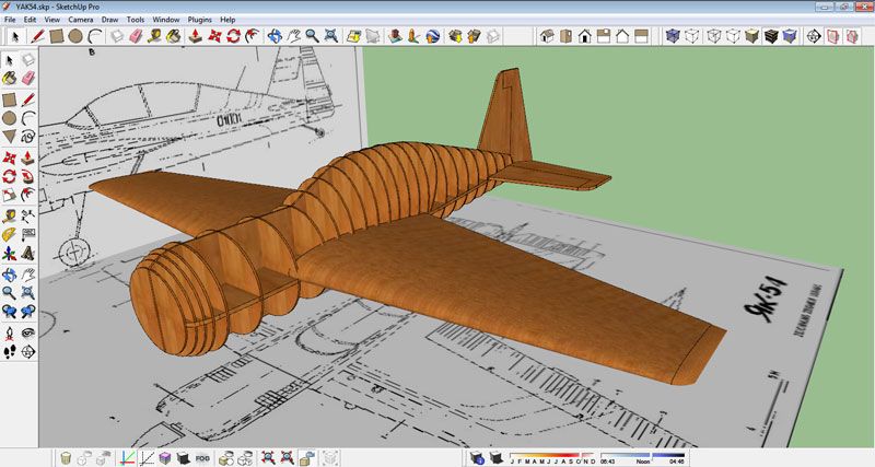

wasiardhi wrote:tapi former ngga perlu sebegitu banyaknya om KBS... :hmm
berat nanti jadinya... :pis
Hehehe, trims master atas advisnya. :thx
Ini baru gambar awal,...baru reka2...jumlahnya tidak akan sebanyak itu nantinya.
Nanti former2 itu akan disedot lemaknya seringan mungkin.
Juga nanti ada rangka box penguat di dalamnya.

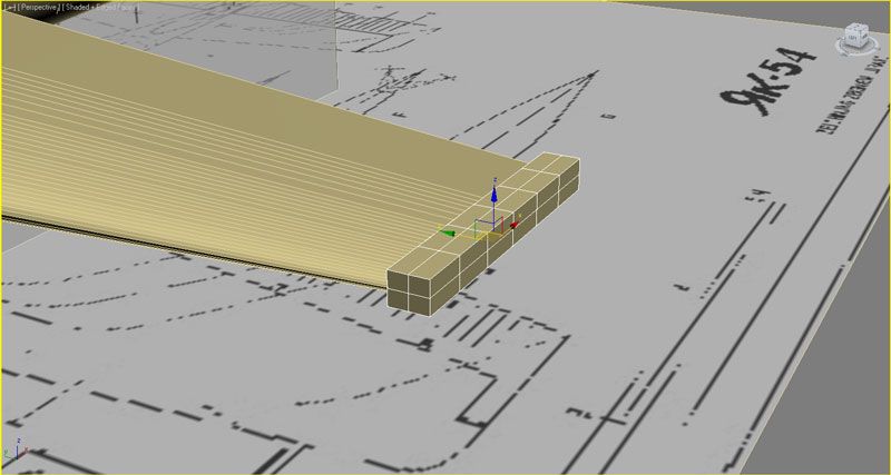

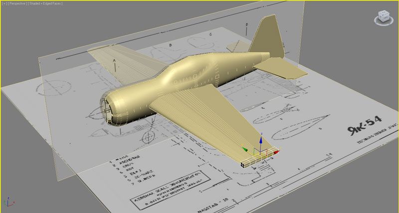

Update progress pembuatan plan Yak 54
Karena agak susah bikin profil airfoil di GSU, saya pindah kerja pakai 3DMax
Bikin sayap...

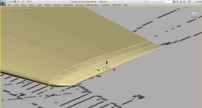

Wingtip yg agak ribet....

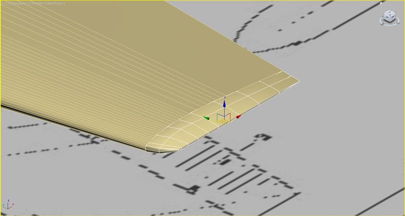

Dihaluskan
Diekspor lagi ke GSU...
Nantinya akan dibelah-belah sehingga didapatkan bentuk airfoil sesuai bentuk wing yg tapered.
