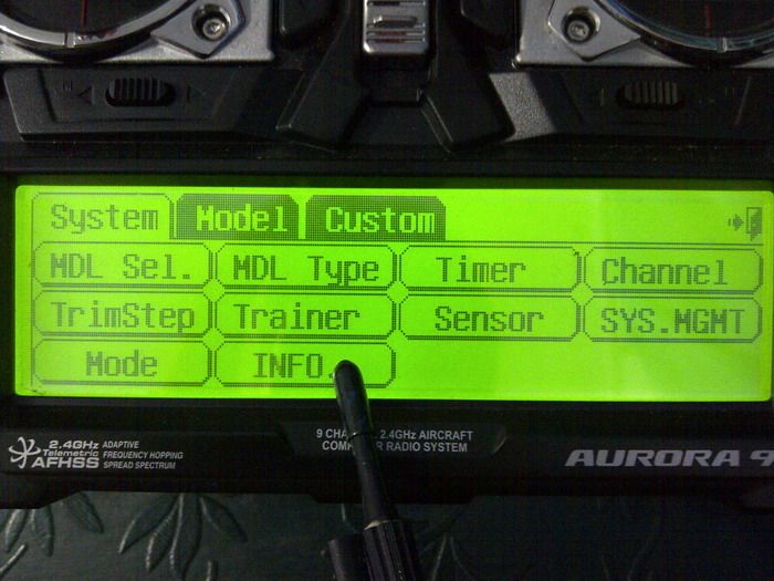

Untuk melihat firmware TX dapat dilihat di MENU >>> SYSTEM >>>> INFO . seperti foto dibawah ini akan terlihat firmware yg terinstall di TX.
Untuk Firmware tx yg terbaru 1.09 dan Module 3.01 receiver 2.02....jadi klo saya rasa utk kasus om hulmannapit sepertinya bukan masalah di firmware tx...bisa mungkin masuk ke mode scan di module atau firmware module dan rx yg perlu di upgrade.

Setelah mengikuti petunjuknya suhu Atari, saya bisa lihat firmwarenya Tx saya ternyata masih : ver.1.06 (0)...
Artinya, kalau mau upgrade ke ver.1.07, saya harus belanja usb soft/hard ware ya.....?
Saran dari suhu Atari memang nampaknya lebih pas untuk situasi saya, karena beberapa waktu yg lalu saya ada beli rx "minima" untuk Hitec, dan saya coba2 binding namun gak berhasil sampai sekarang :hi3
Kemungkinan, tx itu masih dalam posisi seperti itu ketika saya coba konek dengan rx lainnya (yg "Optima") yg sudah lebih dulu terpasang di pesawat..
