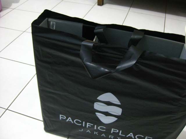

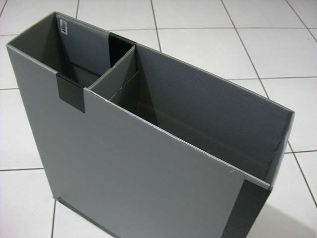

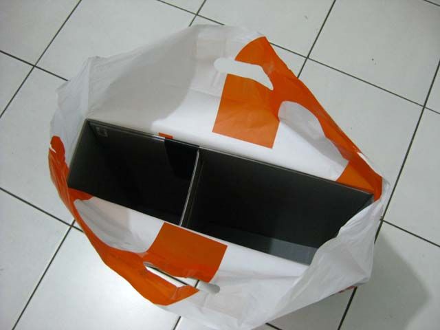

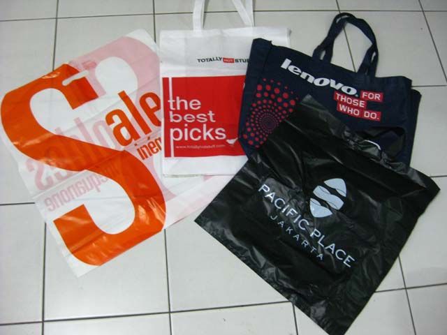

Ide aku agak beda.. he.. he.. he.. :gg
tas belanja ukuran super besar aku kumpulin..
lalu aku ukur lebar dan tebal tas belanja itu, dan aku buat kotak dan sekat dari bahan CORO 2mm
aku masukin ke dalam tas, sehingga menjadi penguat dari tas itu sendiri...

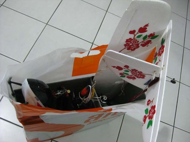

Nah, tinggal di isi deh.. kotak kecil buat pesawat, sebelahnya bisa buat tools atau heli..
biasanya Rudder dan elevator aku copot biar lebih rapi..
Tas ini cukup rapi buat di bawa ke Mall dan praktis saat naik bus kota..
selain itu ukuran bisa di sesuaikan dengan tas yang akan kita pakai..

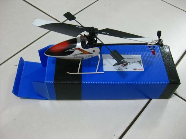

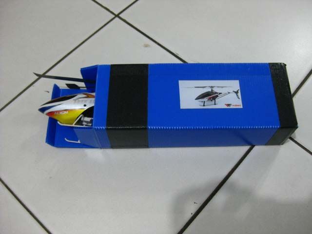

Penampilan tas ini juga oke buat jalan-jalan.. nggak tau kan kalau di dalemnya ada pesawat..
bisa bawa tools juga.. he.. he.. he..
selain itu aku buat kotak kecil (kandang jangkrik) buat heli mungil aku..
jadi klu aku bawa dalam tas kantor atau tas lain, blade aman-aman aja.. tau-tau terbang aja di mall.. :gg
