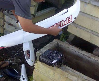

wisnumurti wrote:Selamat malam rekan rekan,Mohon infonya apa yang menyebabkan servo berbunyi seperti dengung\getar, padahal kondisi servo masih belum koneks dengan pushrod.apakah karena saat pemasangan baut ke lengan pushrod as servo sedikit keputar atau karena adanya penambahan kabel servo, mengingat bunyinya cukup bikin telinga geli.
Mungkin ada mekanik servo yang rusak pak, atau ada sesuatu yang mengganjal jadi potensio servo berusaha balance tapi tdk bisa jadi motor muter terus sehingga panas dan menimbulkan bunyi... :ktk , coba di buka bautnya sedikit dan di goyang goyang terus dikencengi lagi... :doa

Iya mas saya juga curiga ada pergeseran mekanik di sisi potensio, seingat saya dulu waktu belajar untuk sistem simulator servo analog menggunakan kompensasi perbedaan tegangan yang diumpan balik sampai tegangan nol dan motor servo berhenti berputar. Terima kasih atas masukan dan mengingatkan kembali mungkin akan coba bongkar bongkar servo lagi sebelum diputuskan lembiru hehehe.

mungkin dengan panjangnya kabel juga bisa muncul oscilasi pada rangkaian servo.... tapi memang jarang sih.... tapi ga tau dengan tower pro 90mg karena temen pakai di heli 450 tidak bermasalah selama tidak crash... coba nanti dicek lagi om apakah memang servonya pas dapat yang kurang bagus... o ya pakai TX RX apa ya om... karena seperti DX8 dan RX nya yang 8ch itu ada juga setingan untuk servo analog dan digital di TX nya .. jadi kalau TX diset di digital maka kemungkinan juga bisa rusak servonya.... tapi keembali lagi toh yang rusak servo di satu ch itu aja jadi kemungkinan dari TX (yang ada setingan digital-analog) kecil banget... kalau dipindah masih seperti ini coba mungkin di ujung sambungan deket servo dikasih ELCO / elektrolit condensator 1000uf /16 volt ... untuk mengurangi efek oscilasi pada servonya sendiri ... elco dipasang di kabel merah dan hitah(coklat) pada kabel sambungan paling ujung diantara ke 3 kabel servo (coklat/hitam - , merah +, dan kuning/putih signal pwm ) dimaksudkan pemasangan elco untuk menarik dan menyimpan muatan agar servo tidak kekurangan supply daya .. karena kalau servo kekurangan daya bisa kerjanya ga beraturan sering bunyi juga hasilnya motor servo bergerak terus untuk koreksi dan panas ...
sekedar masukan saja :gg

Saya pernah mengalami hal yg sama pada servo tp 92sg. Servo seperti glitch tp belum deberi beban ke aileron,saya ganti dgn servo jenis yg sama masih menglami hal yang demikian. Setelah saya cari tau ternyata pada saat posisis bind Rx (futaba) dalam posisi High Speed Servo, saya bind ulang dgn Low Speed Servo, Amin..... masalah saya teratasi.

Untuk remote saya menggunakan kds k7 masih buat tahap belajar heheheh..
