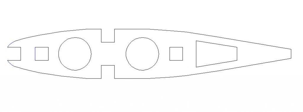

siap mas syafik.. ini masih nyusun puing2 rib supersport, hasil scan setelah disusun
baru dimulai hahaha.. abis discan gambar di redrawing pake google sketch up..

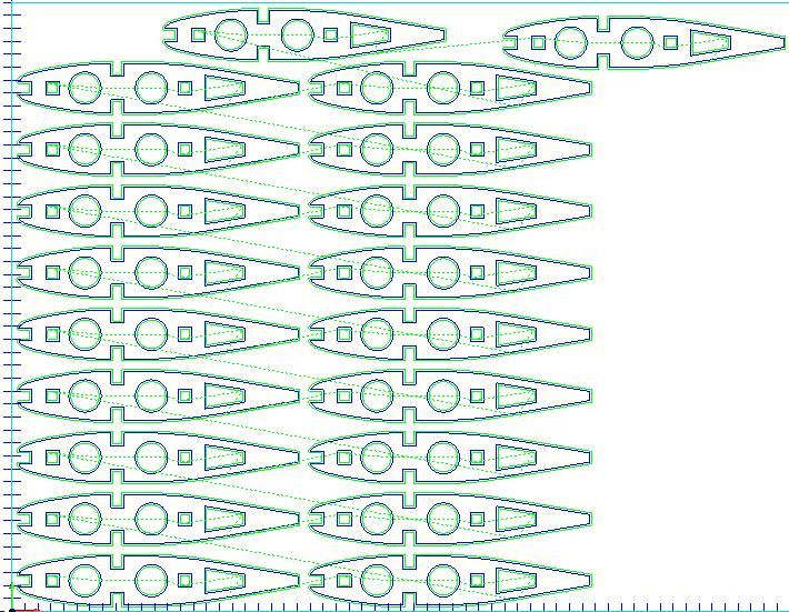

Hasil redrawing google sketcup trus (vector) diexport ke bobcad untuk proses editing dan penyesuaian ukuran asli
untuk mempermudah perakitan ditambahkan lubang kotak 10 mm untuk building jig. dan lubang lightening. spar LE juga dirubah sesuai bahan yang mudah didapatkan..

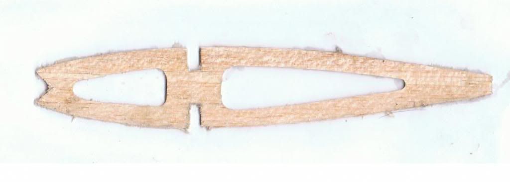

Hasil potong cutter... test satu rib dulu sambil dikoreksi..
Hopatz
Posts: 178
Joined: 28 May 2009, 18:06
Location: Jombang
Re: belajar bikin wing dari mesin cnc
Post by Hopatz »
rib contoh sudah cocok sesuai harapan, potong banyak deh hehe

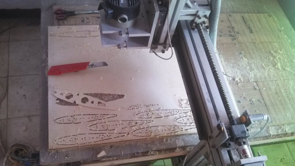

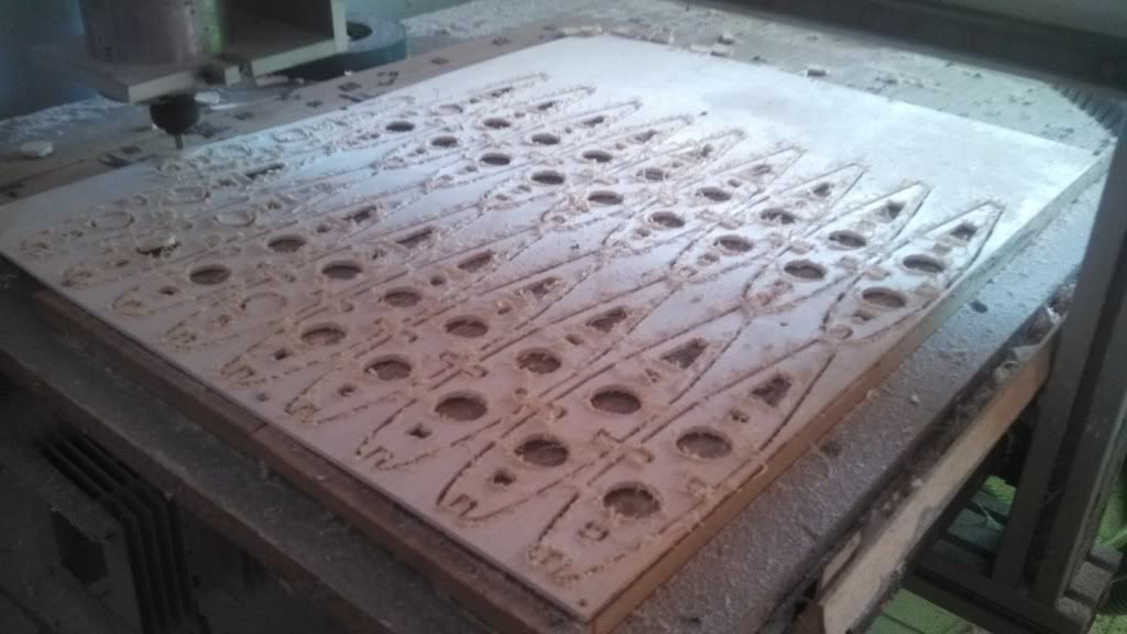

proses potong :

wow... itu mata milingnya pake brapa mm suhu?
Hopatz
Posts: 178
Location: Jombang
Post by Hopatz »
rachmatjeny wrote:wow... itu mata milingnya pake brapa mm suhu?
3mm mas rj, colletnya cm 6mm yg ada dipasaran ujungnya 3mm.
Bulan depan klo collet 1/8" datang mau coba mata potong 0.8mm dan 1mm..
