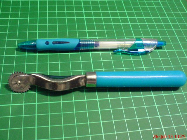

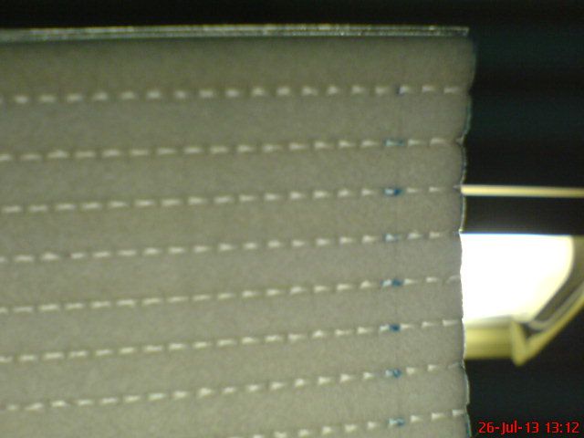

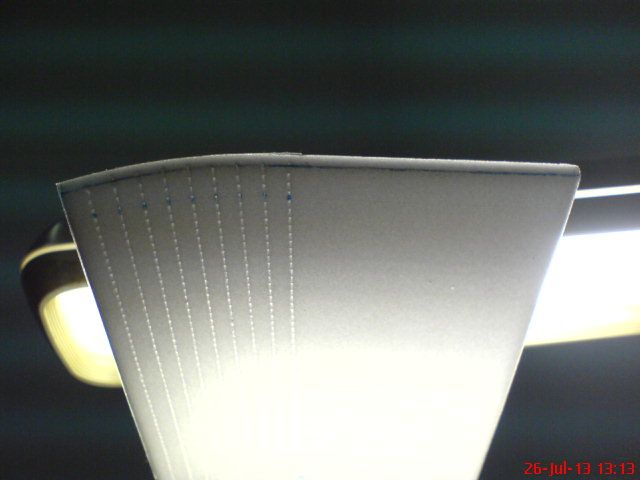

bentukan airfoil yg cukup "halus/rata"
'alur' pada permukaan polyfoam , bukan digores dgn benda tumpul / roller , tapi dgn bantuan roda gerigi alat bantu jahit menjahit......
"rider"...., coba cari dilaci mesin jahit atau beli , ga lebih dari rp 5 ribu :)

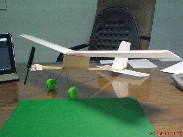

perakitan sayap ke fuselage dan pemasangan l/gear.......
dapur pacu , GPS 7 dgn 4025 , nanti diganti dgn 5025
juga motor mounting akan diganti dgn yg lebih 'sporty' :)

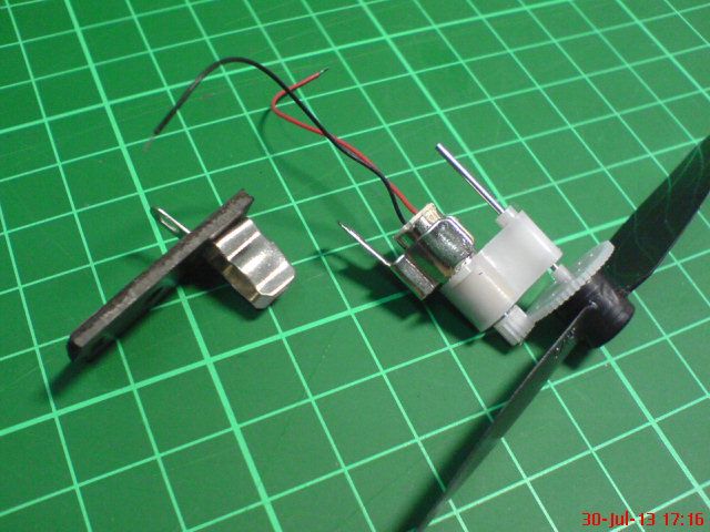

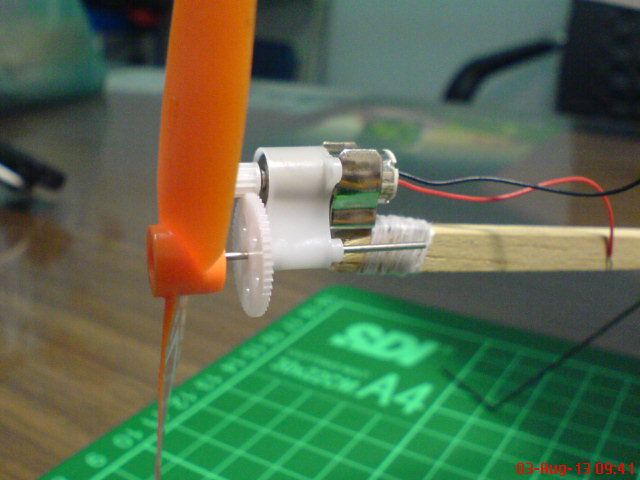

engine / motor mount :
......fuse holder / rumah sekering model jepit........., bisa diatur 'downthrust'nya , sidethrust fixed krn dilem langsung.

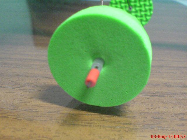

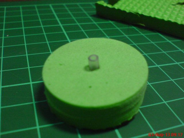

step by step om...........pasang motor dgn mounting baru , bikin roda dgn spons eva dgn as dari isi bollpoint , potong control horn dari plastik sim card , pasang elektronik dan baru tumpengan :D
Re: indoor flyer " HANGER RAT " ......with RC...
bikin roda , pake spons EVA , dapet bekas dari 'baby day care' deket rumah , 'as' roda pake isi ballpoint
hasil jadinya seperti ini
setelah nempel di music wire legs.........dan di 'lock' pake insulator kabel listik

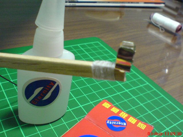

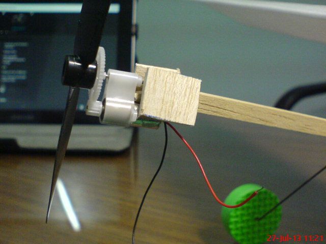

pasang motor mount , iket pake benang dan dilock pake lem CA
sisi kiri........dan kanan , downthrust......... adjustable :D , tinggal tekuk saja

sambil nanya, gear sekunder nya fungsinya untuk naikin kecepatan apa moment suhu?

Erwinsyah wrote::mtp top suhu :mtp
kelas nya saya neh mikro murmer
setau sy buat nurunin RPM sambil menaikkan torsi
