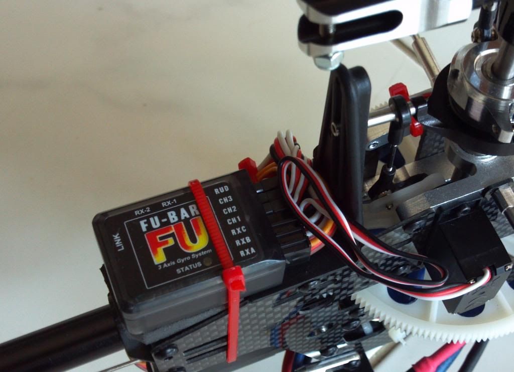

Ada masalah pada heli 450 saya dengan gyro fubar, setelah ganti lipo baru terasa power sangat beda dengan lipo sebelumnya.. saat throtle mendekati separoh dan heli mulai terangkat tiba terjadi gunjangan hebat dan heli loncat dan terbalik dengan sendirinya, sehingga landing skid patah karn stik throtle dg cepat saya turunkan sehingga hard landing miring.
Perlu diketahui bahwa sebelumnya heli sudah beberapa kali terbang dg lipo pertama (kondisi bekas dipake untuk peswt), heli terbang dengan mulus dan fungsi gyro sangat mantap saat saya flip beberapa kali...
Kenapa ya kasus tersebut bisa terjadi, minta wejangan dari master2 heli...
Thanks sebelumnya
Thanks sebelumnya
- panjitohaga
- Staff Sergeant
- Posts: 265
- Joined: 14 Aug 2011, 06:23
- Location: Melbourne, AUS
Re: [Tanya] Cara setup Gyro Mini Fu-Bar 3-axis
Syafik wrote:Ada masalah pada heli 450 saya dengan gyro fubar, setelah ganti lipo baru terasa power sangat beda dengan lipo sebelumnya.. saat throtle mendekati separoh dan heli mulai terangkat tiba terjadi gunjangan hebat dan heli loncat dan terbalik dengan sendirinya, sehingga landing skid patah karn stik throtle dg cepat saya turunkan sehingga hard landing miring.
Thanks sebelumnya
Sudah di cek apakah pitch dan throttle curve nya sama dengan ketika sebelum di ganti lipo nya?
Sebelum di ganti lipo nya pernah crash?
Coba di bench test:
1. cabut kabel motor dari esc, colokin lipo ke esc/bec kemudian cek pitch nya berapa derajat ketika throttle stick berada di tengah dan hampir setengah dengan menggunakan flight mode yg sama seperti kejadian di atas
2. cabut liponya, kemudikan pasang kabel motor kembali pada esc, kemudian di lepas main blades dan tail blades nya, dan dengan memakai setup yg sama (lipo yg baru + tanpa ada perubahan di settingan Fubar dan tx nya), di cek apakah ada perubahan RPM yg signifikan ketika throttle stick hampir berada di tengah?
3. Kalo di vbar yg asli ada logging feature, jadi bisa di cek record nya. Ini berguna untuk menganalisa masalah yg berkaitan dengan gyro unit nya itu sendiri seperti vibrasi yg berlebihan atau misalnya ada kerusakan pada rx/satellites/gyro sensor dll.
Coba di cek siapa tau berfungsi di Fubar, dengan cara cabut kabel motor dari esc (untuk jaga2 takut muter sendiri) kemudian pasang lipo nya dan konek Fubar unit ke software nya di computer kemudian di software nya kebagian menu di atas > Info > Event Log. Kalo berfungsi, nanti om bisa liat message2 nya kemudian share error message nya disini untuk di analisa bareng

- ipin17
- Posts: 629
- Joined: 20 Dec 2008, 14:32
- Location: Tarakan - Kaltim
Syafik wrote:Penampakan gyronya...
urun rembug om syafik, klo menurut saya apakah flybarless modul kena pengaruh fibrasi berlebihan?, taruh lah lipo yang baru power nya lebih gede, sehingga headspeed jadi lebih tinggi dan efeknya pasti ke vibrasi. Juga menurutu saya cara memasang flybarless modul dengan diiket seperti itu lebih banyak menyerap vibrasi, lebih baik pake double tape yang bagus seperti 3M dan di dobelin 2 lapis, dijamin gak akan lepas deh
