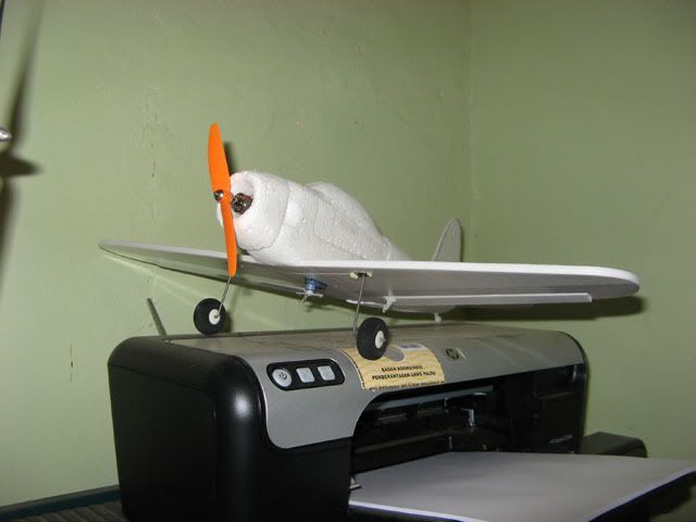

iwan21 wrote:Ini versi gepeng yg pernah sya bikin
AUW 40 gr, dg ukuran yg sama ( wingspan yg ini 44cm)
tapi ini masih versi lipo 1 sel
isi partnya
woooowwwww..
mantaaap om :mtp :mtp
ane ijin nyontek ya om :gg

Ada beberapa pilihan om , dg part yg ada di lokalan:
Alternatif 1 .
1. naik ke kelas mini, dg AUW 100 gr
2. ukuran tetep sama (wingspan 45cm), tapi berat kosong kudu turun ke 20 gr
3. motor pake yg 10 gr ( ada di lokal)
4. esc pake 6-8 amp (banyak juga dilokal)
5, servo pake 2,5 atau 3,7 gr ( juga ada dilokal)
6. rx pake 4 ch, kalo om masih pake ppm 72mhz, pake yg corona synthe 4 ch, itu beratnya cuman 6 gr, ada dilokal
7. batere lipo 2s/370 sampe 500 gr, juga ada di lokal

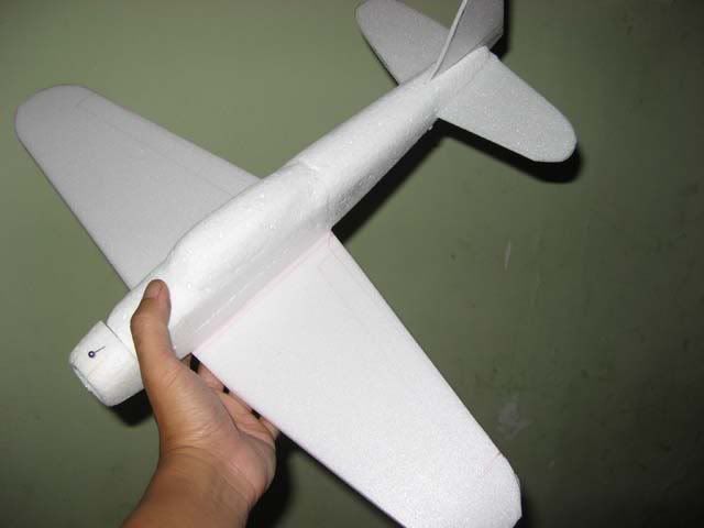

contohnya ini,si Jero, saya bikin tahun 2008, jadi threadnya udah ada di arsip GAero
span : 48 cm
fuse : 40 cm
1. servo 3,7 gr 2 biji ( elevator dan aileron)
2. ESC B/L 12 amp ( tanpa program diet dan apa adanya)
3. Motor B/L 10 gr
4. Rx Synth 4 ch
5. Batere LM 500 mah/2 sel
threadnya
Mini JERO (d/h Mitsubishi Zero)
http://gaero.org/arsip/viewtopic.php?f=15&t=3038
