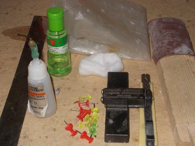

sesuai janji saya akan upload bulid log dari awal sampai akhir,
Model : flying aces moth versi asli
Wing span : 26 inch
power : Rubber powered

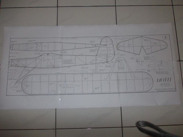

print out plan di kertas A4 dibutuhkan sekitar 6 lembar
tools yg dipakai antara lain
1. kapas
2. minyak kayu putih
dipakai untuk transfer gambar dari kertas ke kayu
3. pisau cutter saya memakai yg 30 derajat
4. balsa stripper
5. push pin
6. soft block ( alas )
7. plastik bening
8. amplas

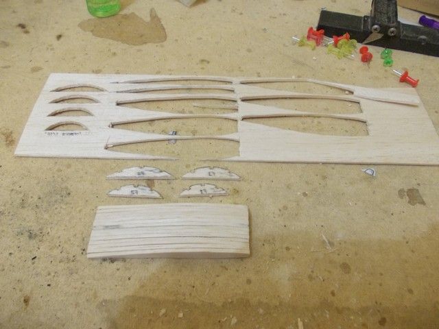

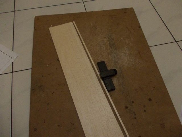

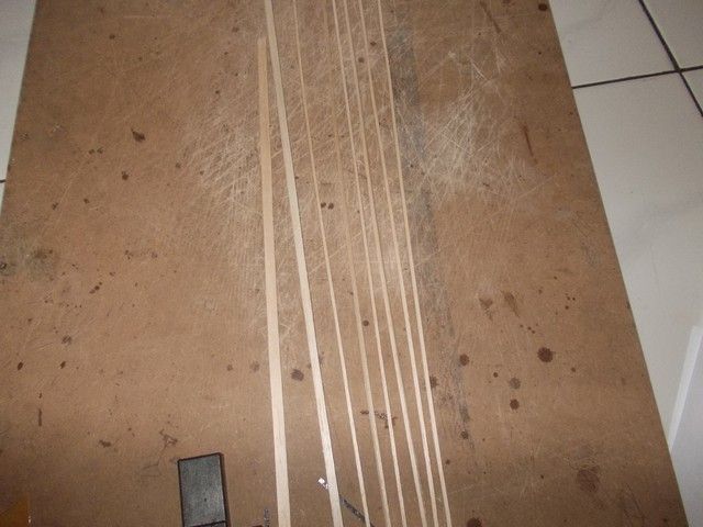

Setelah semua disiapkan kita bisa mulai dari membelah kayu balsa sesuai ukuran yg diperlukan

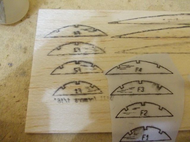

untuk part yg harus dibentuk, seperti rib dll. harusnya dipotong pake laser cut agar lebih presisi, tp ada alternatif lain yaitu dengan cara transfer print out ke kayu, dengan media kapas dan minyak kayu putih,dengan cara tersebut diharapkan mempermudah untuk memotong pola
hasil transfer print out ke kayu balsa

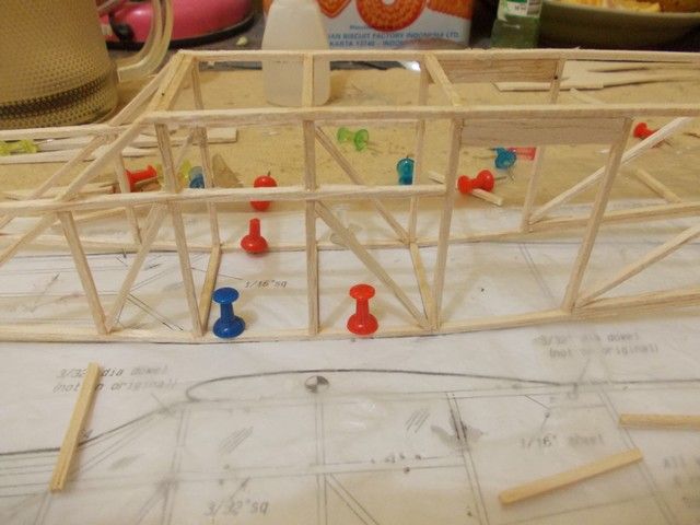

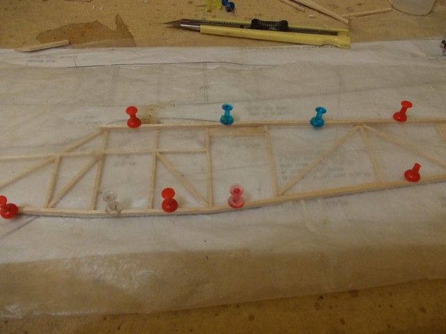

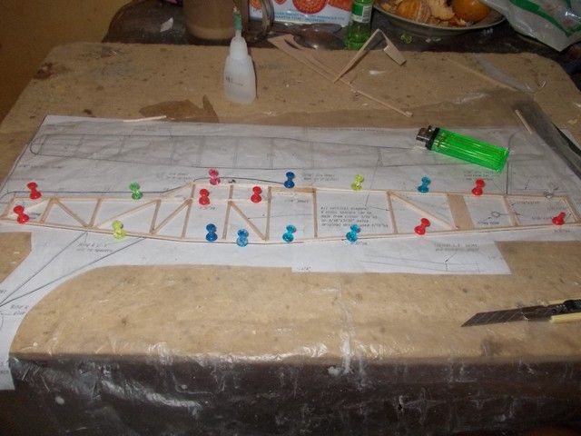

setelah semua part sudah selesai dipotong kita mulai pengeleman
dimulai dari membuat Fuselage terlebih dahulu
plan yg tadi diletakkan di building board ( saya pakai soft board )
setelah salah satu sisi fuse selesai, jangan angkat dulu frame dari building board-nya, lipat plastik untuk menutupi frame yg sudah jadi tadi, tujuannya agar mencegah nempel ke bagian lain, setelah itu saya mulai membentuk sisi lain diatas frame yg sudah jadi, agar mengurangi kesalahan ukuran
