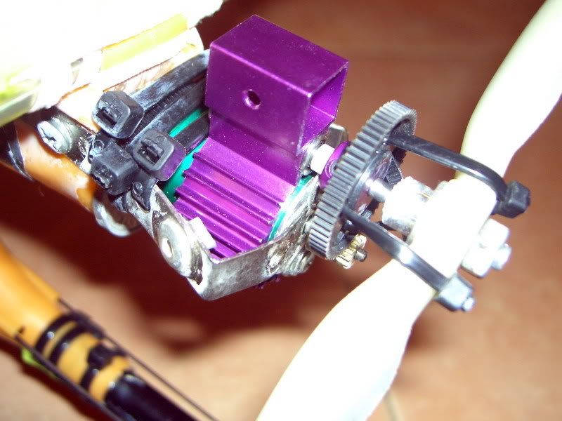

Akhirnya gearbox Himax buat Mamba 5400kv udah terpasang rapi di WD4 saya...
Setelah dicoba dgn Li-po Flight Power 3cell dan prop7x6... Wuaahh... Dahsyaat, ini baru The REAL POWER HOUSE!!!
Tenaganya Nendaaaang banget!!!
WD diposisikan vertikal sambil dipegang, terus di throttle, tangan saya diangkat naik...
Belum sempet dicoba lagi ke lapangan.... tunggu tanggal mainnya...
Tapi kali ini jelas beda dengan sebelumnya..... :)

Cuman saya agak khawatir juga dg cara pasang motornya, mestinya yg terikat adalah yg gearbox dg mounting model stik ukuran 1x1 cm om, nanti Ramin stik yg 1x1 cm sepanjang 10 cm nya itu yg nempel di body WD. Takutnya karena torque prop jadi gede si gearbox bakal terputar posisinya
