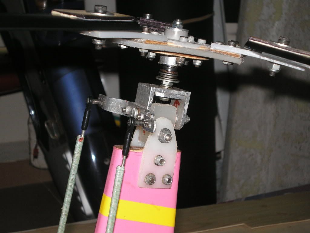

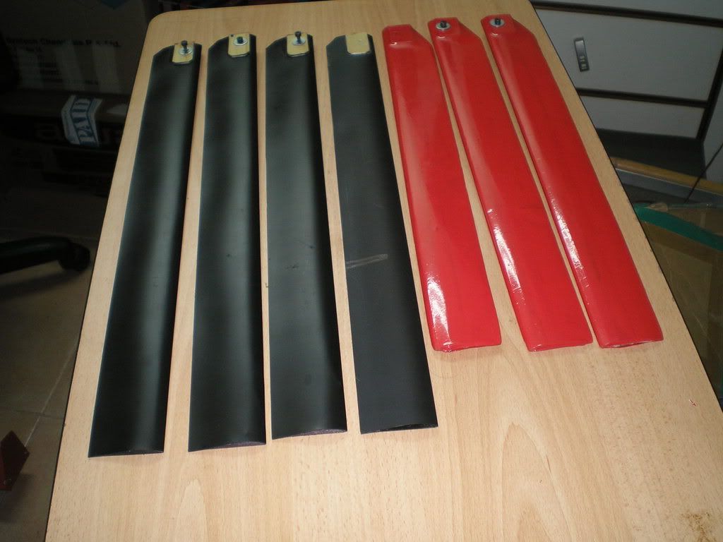

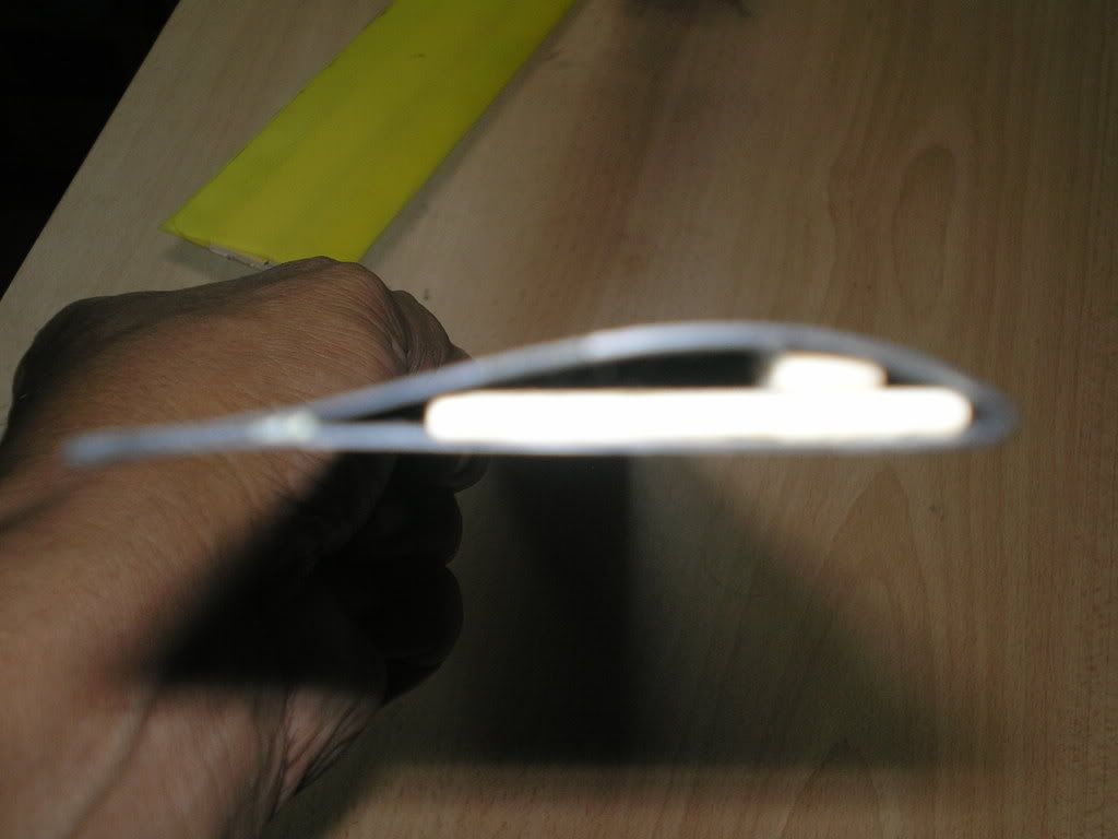

Trima kasih ajo.naim, saya sudah coba post gambar yg diatas tapi tidak menjadi. Gyroplane yg saya buat itu saya ikut ukuran dari atikal rc autogyro Jim Baxter. Tapi pla stic blade dia belum tahu lagi. Mungkin mereka pernah coba tapi saya belum terbaca artikal itu. Mungkin mereka tidak pro pada plastic blade sebab pada tradisi nya semua model gyroplane mengunakan balsa blade. Ya kalau ada yg senang main gyroplane mungkin sama2 kita berdiskusi dalam topik ini. Gaz Wonodikromo.

Mantap modifikasinya pak... blade bahannya dari plastik apa pak?

Halo Shafik, blade dibuat dari 0.5mm plastic sheet yg dilipat di dalamnya 2mm ply. Sangat mudah dan cepat untuk membuat nya. Proyek blade saya ini khusus buat autogyro dan heli listrik. Siapa2 yg main autogyro boleh coba blade ini untuk di review. Gaz Wonodikromo.

Wah bukan nya saya gak suka, malah saya Obsesi ke depan mau bikin gyroplane (asli Suer), yang jadi kendal saya masih bingun Bijimana cara membuat Blade Holder (halah apa lah namanya itu), tolong dong Step by Step cara bikinnya, kalau body sih cemen om,..
Nah kalo ada step-by-step nya khan gampang ngikutinnya, tentu dengan syarat jangan sebut bahan yang susah di dapet di Indonesia ya,..
Ditunggu ya om,..

minat sangat banyak cuman foto-foto gyroplane nya saja yang kurang banyak cuman sekumpulan blade dan kepala rotor doang jadi antusias kurang terpacu om...
tambah lagi dong poto-poto nya... bila perlu step pembuatan agar lebih gampang buat acuan untuk bikin... pasti lah keingintahuan akan semakin bertambah...
