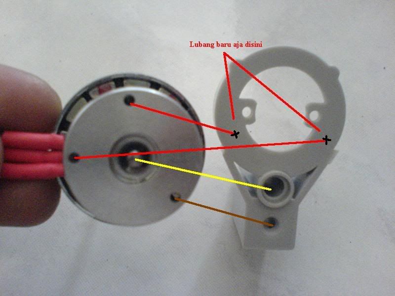

ajo.naim
Posts: 101
Joined: 07 Mar 2007, 13:58
Mounting motor BP-21
Post by ajo.naim »
Bapak2 semuanya,
Mau nanya dikit ttg mounting motor BP-2408/21.
Dalam paket sbb :
- Motor
- Mounting warna abu2
- baut kecil dan ring 3 set
Yang bikin bingung, kok mounting abu2 nya nggak pas dudukan bautnya ya dgn motor, di motor 3 lubang baut, di mounting ada cuman 2.
Ada info bagaimana pakai mounting yg benar. Apa Mounting abu2 ini perlu adapter lagi buat ke motor ?
Salam
FOUNDER
FOUNDER
Posts: 2314
Dilubangi sendiri pak ; dipaskan dengan dudukan aluminium motor bl ( ada 3 lubang bukan ? )
Baru dibaut pada mount abu2 / plastik . Mounting abu2 harus dipasang pada sepotong kayu kecil 1cm x 1cm
Kalau utk pesawat2 saya sih ; saya bikin mounting sendiri pakai tripleks .
Posts: 9769
Gini masangnya om..
dibikin 2 lubang baru dibawah supaya pas 3 baut terpasang semua..
