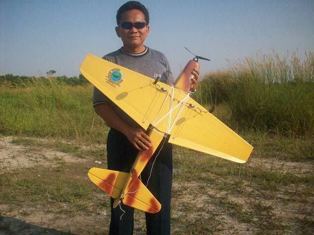

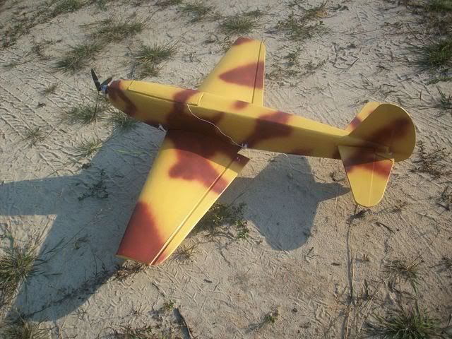

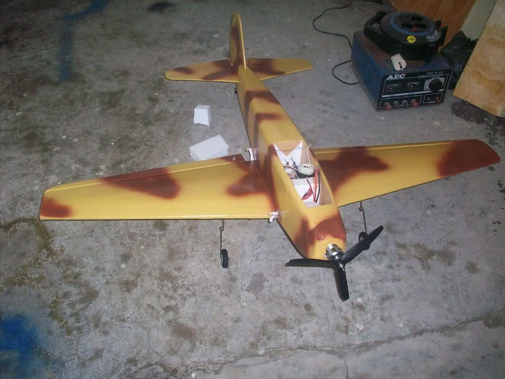

Pesawat dah jadi... tinggal maiden...
WS: 115 cm
Wing loading: bingung ngukurnya... sayapnya lancip...
Fuse: lupa... mungkin 90cm
AUW: 850 gr ( ](*,) )
Power plan: BM2409-12T ESC 40A batre 2250 mAh prop 8*4 3 bilah
Servo: 4 biji HTX900
Dehidral ada mungkin sekitar 10° (nggak diukur)
hari ini mau dicoba.... hik.. hik... mohon doa restunya... [-o< [-o< [-o<

Cetakan aluminum itu dibikin oleh peminat aeromodeling, yang dah keracunan om... saya dah bilang juga ke dia bikin pake triplek saja gampang motongnya, tapi karena dia dah keracunan berat, dia mau perfect.... hahahah... kalau saya sih terima beres saja... hihihi...
Karena pakai kertas kraft, wing dijamin tidak perlu spar.... maklum lah didaerah kami ini cari kayu balsa susah... makanya kertas minyak nggak dipakai, karena kurang kuat om...

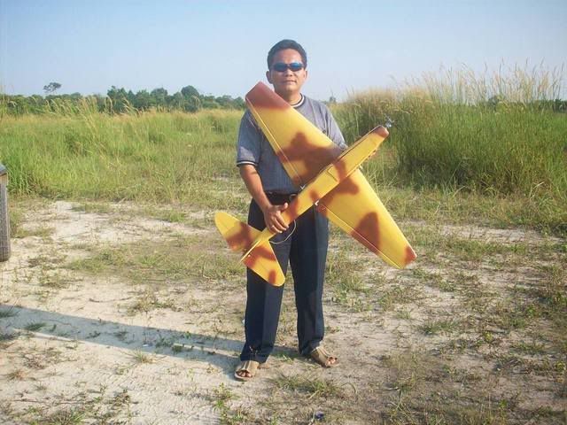

laporan maiden hari ini; SUKSESSSS!!
cuman...... ](*,) ](*,) ](*,) .... potograper-nya.... ](*,) memang agak sulit njepret pake foto digital, nggak ada suaranya. Jadi dijepret bukan berarti ke jepret.... hik... hik...
untung ada satu foto terbang yang berhasil kerekam, itupun terlalu kecil... lain kali aku ajak "KPK" saja buat foto2 lagi...
pesawat sangat easy controlnya... power pun berlebih, main cuman 1/4 trotle aja (masih takut kencang2... hehehe)... glide bagus dan stabil... mau roll juga oke (cuman lebih asik pakai katana buat aerobatik dari pada low wing ini...)
yang banyak cuman foto2 darat saja....
dah ditempel logo grage..... untuk membantu orientasi...
sekian dulu laporan maidennya....
