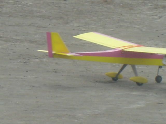

Augustinus Aurelius wrote:Kalo pswt trainner engine 15 (A/RTF) yg masih beredar di pasaran apa aja sih om?
Itu yang saya sudah gak lihat lagi pak. Jadi saya buat lagi, soalnya pesawat kecil lebih aman kalau crash. Cocok buat melatih, tapi kurang mampu lawan angin.

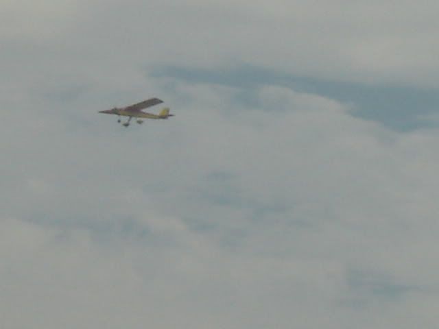

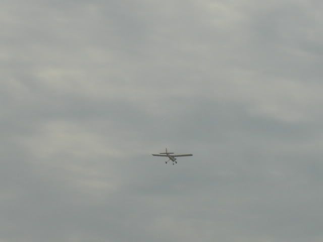

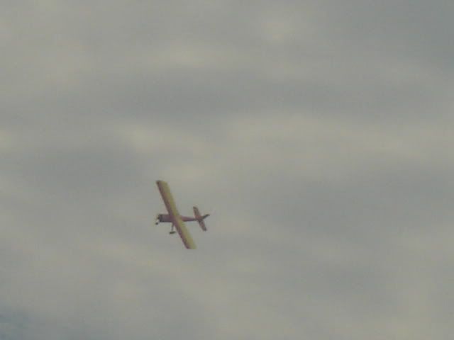

Maiden flight trainer 15
Post by Martinus »
Untuk trainer 15 sudah maiden tanggal 14 Juni 2008, tapi nggak ada yang nge-foto dan report.
tapi saya punya beberapa foto penerbangan hari Minggu 15 Juni 2008, entah penerbangan keberapa, :-k ke 7 mungkin :bow: ?
Pilot : P. Justinus
Photo by : Martinus
lagi terbang
lagi belok
landing, kelihatan cuma separo
Karena cuaca lagi gelap, harap maklum bila foto terlihat gelap
Mengenai karakter pesawat, dll. bisa ditanyakan ke pilotnya, Mr. Justinus!
Posts: 3445
bravo pak de justinus atas hasil maidennya .......... kayanya itu pesawat bener2 remote bisa dilepas tanpa was2 ya
boleh kasih saran enggak neh, tapi oke deh saya sampaikan aja, gimana kalo landing gearnya dibuat tail dagger aja terus main landing gearnya agak dimajuin biar pesawat keliatan lebih proposional ........ maaf ya pak de kalo enggak cocok sarannya
sekali lagi selamat ............
justinus
Posts: 1224
Joined: 03 Apr 2007, 15:53
Post by justinus »
toto wrote:bravo pak de justinus atas hasil maidennya .......... kayanya itu pesawat bener2 remote bisa dilepas tanpa was2 ya
Wah. Terima kasih p. Toto atas sarannya. Saya tidak suka tail dragger apalagi untuk pesawat kecil, karena dia susah belok. Lapangan kita kebanyakan cross wind, jadi kalau tail dragger sulit membimbingnya.
Secara keseluruhan pesawat ini bisa buat trainer. Take off agak sulit karena gak mampu melawan angin. Belum lapangan kita yang kasar. Engine kurang bagus, penyetelannya sulit, gas tidak bisa konstan. Tapi bisa buat belajar. Yang pasti tidak mengerikan seperti yang besar kalau seandainya crash. Anak saya sudah mencoba terbang 2 sortie setiap 10 menit tiap penerbangan. Dan hasilnya cukup melegakan karena saya gak terlalu deg2an. Perlu diketahui anak saya umur 7 tahun kelas 1SD. Jadi dia masih belum tahu bahaya. Padahal tempat kita terbang sudah dekat perumahan. Saya main aeromodelling kelas 2 SMP, pakai U/C (yang pakai tali). Untuk membimbing yang baru umur 7 th tantangan juga.
Hasilnya pesawat tersebut sudah sesuai dengan harapan saya. Bisa terbang (tidak terlalu pelan sih), tapi tidak mengerikan kalau sampai crash. Berat akhirnya 1100 gram.
