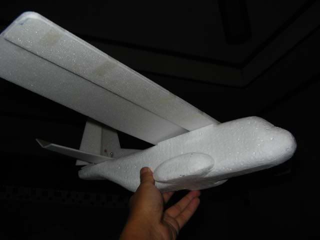

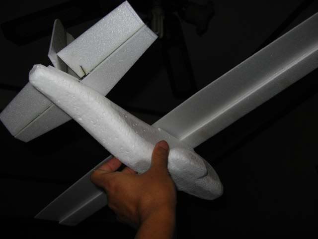

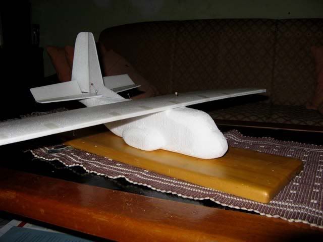

NF wrote:eh .........kok jadinya C 130 B ? ,padahal 3 v nya kan seri yang lebih baru.......................
kenapa?, karena pas di pas2in ya dapetnya ukuran C-130B he he hehe...mau bikin yg versi H potongan foam buat body kurang panjang.
ini elevator dan rudder udah jadi, tail juga udah dilem, juga dummy rumah main landing gear
sayap agar tetep kuat dan ringan, menggunakan KF bawah 40 %
pak G/M, utk versi yg bisa angkut mini Z atawa pico Z, entar dibuatin yg 200 % nya ya...(span +/- 100 cm)

berat kosong ditimbang 28 gr
motor x 4 = 30 gr
servo x2 = 6 gr
rx+esc = 18 gr
batere lipo2s/500 mah = 28 gr
pushrod+kabel2 = 5 gr
perkiraan AUW = 115 gr.. O:). dg wing loading = 16 gr/dm2
kalo ketambahan cat 15 gr aja sih masih oke dg wing loading masih dibawah 20gr/dm2
