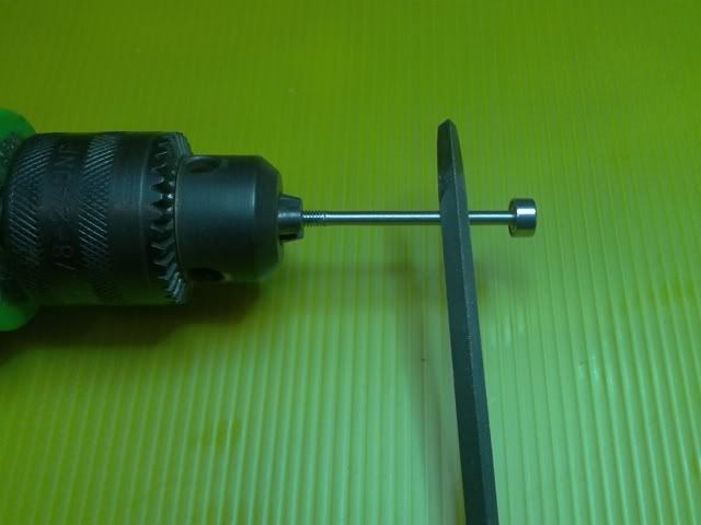

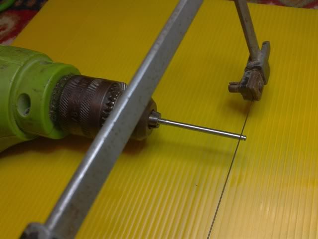

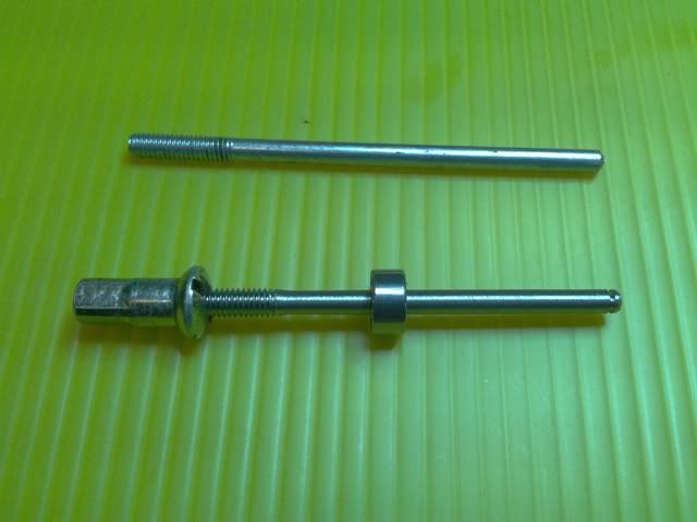

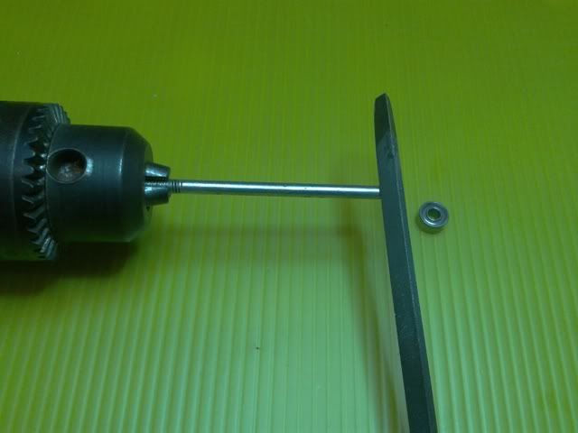

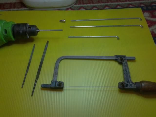

Kalau teman-teman pada pakai murmer, justru saya pakai yg SUPER murmer
Dengan modal Rp.1000 dapat 2 batang terali sepeda motor diameter 3.2 mm, potong sesuai ukuran dan pasang pada alat bor
Jalankan alat bor dan bubut dgn menggunakan kikir mulai dari ujung
Cek beringnya apa sudah sesuai dgn diameter yg diinginkan, lanjutkan bubutnya hingga sampai pada pangkal drat/ulir.
Sambil berputar mata gergaji emas no.6 (tukang emas)digunakan untuk membuat alur penjepit shaft.
5 - 10 menit, selesai sudah shaft super murmernya, dengan Rp.1000 bisa dapat 4 shaft (2 tidak pakai drat/ulir)
