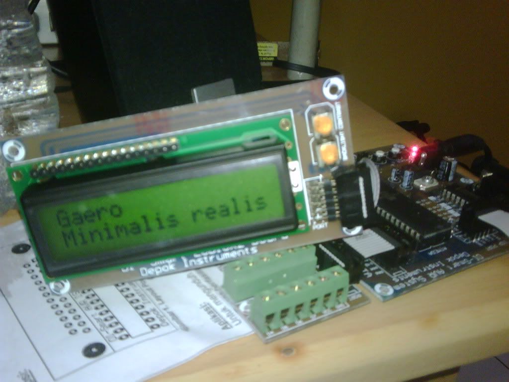

Untuk menghibur diri karena barang kiriman nyangkut di custom sukarno hatta :x :x :x , melanjutkan topik lain sedikit. Seperti dalam diskusi kemarin dengan AVR kita bisa dengan mudah membuat progam yang komunikatif dengan output layar lcd 16x2 character (90rb rupiah) sebagai berikut:
Contoh program supaya lebih mudah dalam bahasa BASIC :D :D di compile dan di download dengan BASCOM
$regfile = "m8535.dat"
$crystal = 8000000
$lib "lcd4busy.lbx"
Config Lcd = 16 * 2
Const _lcdport = Portb
Const _lcdddr = Ddrb
Const _lcdin = Pinb
Const _lcd_e = 2
Const _lcd_rw = 1
Const _lcd_rs = 0
Cursor On Off
Do
Cls
Waitms 500
Lcd "Gaero"
Lowerline
Lcd "Minimalis Realistis"
Waitms 2000
Loop
End

widodo wrote:Untuk menghibur diri karena barang kiriman nyangkut di custom sukarno hatta :x :x :x , melanjutkan topik lain sedikit. Seperti dalam diskusi kemarin dengan AVR kita bisa dengan mudah membuat progam yang komunikatif dengan output layar lcd 16x2 character (90rb rupiah) sebagai berikut:
$crystal = 8000000
$lib "lcd4busy.lbx"
Config Lcd = 16 * 2
Const _lcdin = Pinb
Const _lcd_e = 2
Const _lcd_rw = 1
Const _lcd_rs = 0
Cursor On Off
Do
Cls
Waitms 500
Lcd "Gaero"
Lowerline
Waitms 2000
Loop
End
