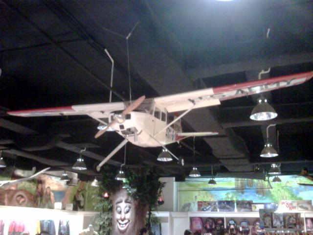

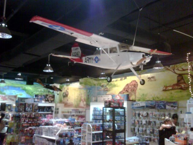

Saat ini Bird Dog lagi static show alias "Hangin by the Ceiling"..... :oops: :oops:
Biar banyak mata puas memandang dulu om..... Nanti kalo sudah agak bosan baru di maidenin... :lol:

Hhmm...Tempat menggantung pesawat yang ciamik..
Ini toko mainan ya Om..? :-k
