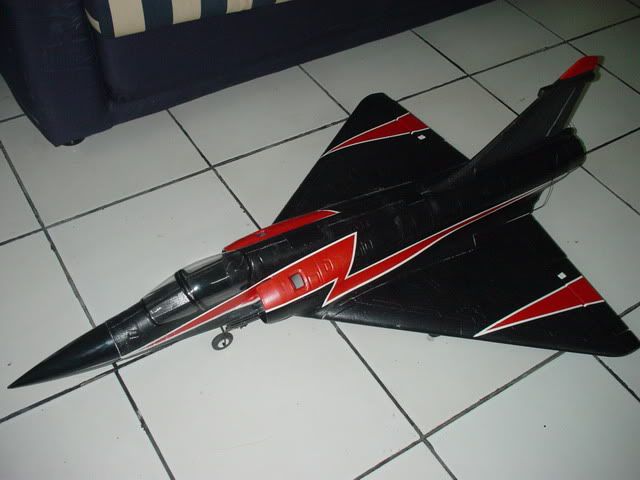

pak Kucing mau liat dong pesawat Nya.....
RICCS Mirage2000

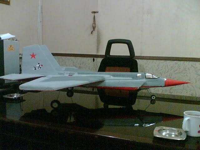

Saya kira kok semua pesawat tipe DF bisa terbang ya tergantung seting electronic dan ketemu cg nya
saya pernah merakit
Mig 15 Kamdax elec DF = Terbang bagus ****
Dragonfly Elec Pusher = Terbang bagus***
SU 27 Elec DF = Terbang bagus**
Velo Elec Pusher = terbang bagus*****
Alley Cat Elec Pusher = terbang bagus*****
F16 Align Elec Pusher = terbang bagus****
*= ratting
jadi pabrik itu menciptakan sesuatu itu pasti bisa terbang namun dgn catatan kita juga bisa membantu mereka berfikir bagaimana ciptaan mereka bisa terbang sesuai dgn keinginan kita
contoh:
saya beli SU 27 ( brushed ) produk Artech saya lihat filmnya di hobby lobby terbang dgn sangat indah, saya lihat demo filmnya di Mabes mereka di China kelihatan terbang indah...
saya suratin marketing mereka ( Artech ) mereka bilang
" jangan beli dulu ini baru barang percobaan masih kurang sempurna"
saya tanya penjual2 di Indo
wah bagusssss... terbangnya indahhhh
karena aku penasaran ya aku nekat beli dan ku terbangkan apa adanya sesuai standart pabrik
1. take off di aspal 100m gak mabuur...
2. hand launch ... lari 10 m grubyak...
3. hand launch sambil bonceng motor 20m ...nah baru bisa terbang
cuman terbang 200meteran lose control....ilang ketemu 1km kemudian...
lha wong yang bikin udah ngomong...+
"jangan beli dulu ini baru barang percobaan masih kurang sempurna"
tapi saya tidak pernah kecewa dgn kejadian ini
saya musti berfikir keras bagaimana barang yang sudah terlanjur saya beli seharga 350kg beras yang cukup untuk makan 100 anak yatim ini
tidak menjadi barang sampah ya dimodifikasi
akhirnya Su 27 ku bisa terbang cukup dgn jarak 20m dgn indahnya di tonton dan menghibur banyak orang menjadikan berkah...
INTINYA
kalo kita hanya mengandalkan referensi dari penjual, film, foto
jangan pernah membeli sesuatu yang tidak pasti kalo kita tidak mampu memperbaiki atau membuat barang itu lebih sempurna dari aslinya dan jangan mengambil kesimpulan yang tdk berarti yang justru membuat kesesatan di antara kita.
mudah ..2an inio merupakan berkah bagi kita semua untuk dapat menghargai sesuatu itu lebih berarti...
