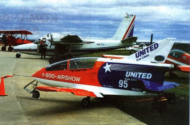

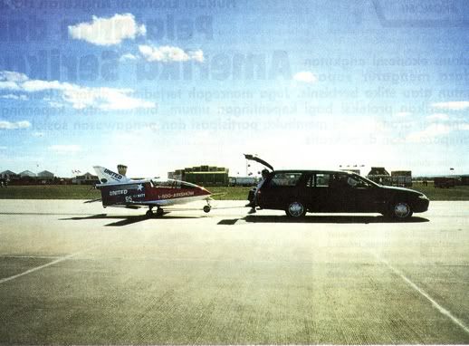

om semua saya cuma mau ikutan dengerin obrolan ya.
saya kebetulan ada artikel dari koleksi majalah angkasa saya (tahun 1995 bulan juli)
nanti saya scan dulu, dan gogling cari gambar dari kata kunci Burt Rutan tapi malah dapet nya
bukan dari Rutan Aircraft tapi dari web BD5.
www.bd5.com/bdlib.htm
atau dari
http://www.bd5.com/ppilot73.htm
he.he. tar saya ikutan liat video nya aja ah. makasih...

seperti punya mr bond 007 roger moore.

betul sekale pak de...kayaknya inspirasinya dr mas bond tuh...
