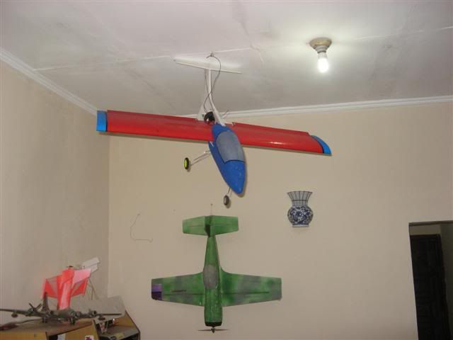

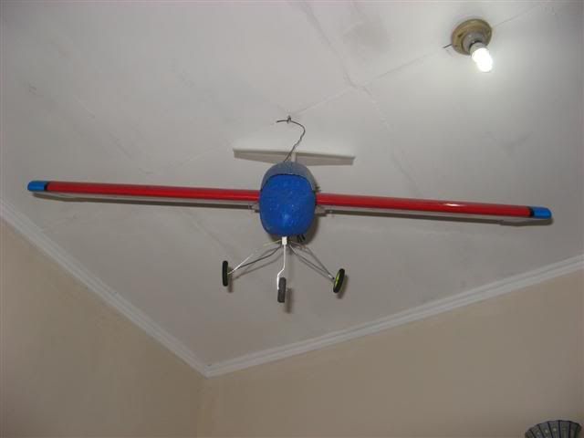

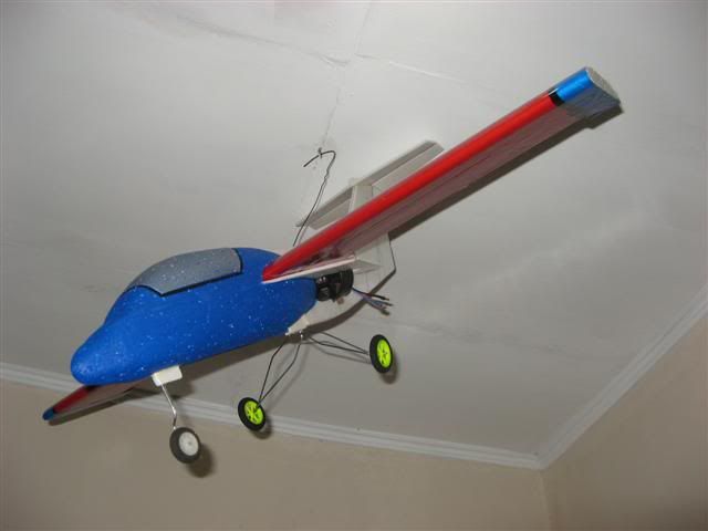

Oh iya kelupaan data2nya
1. EDF-64 HK dg motor outrunner kv = 4800, 200 Watt, thrust sekitar 450 gr dg lipo 3 sel, ESC 30 amp
2. Kontrol 3 ch, throttle,aileron dan elevator ( rudder opsional, belum dipasang)
3. Wingspan 95cm, wing chord 17 cm
4. panjang body 80 cm.
5. berat total 490 gr
6. wingloading 30 gr/dm2
sementara digantung dulu di awang2

#-o .....apa ga pusing tuh fantrainer gi gantung nungging gitu ? [-X
Re: Fan-Trainer, dari Proyek Bersama2
:lol: :lol: :lol: :lol: :lol: :lol: pilotnya lagi latihan straffing
(itu akibat coakan tempat nyantol adanya dibelakang)
:-k coba pasang eyelet / gantungan pigura di CG suhu....

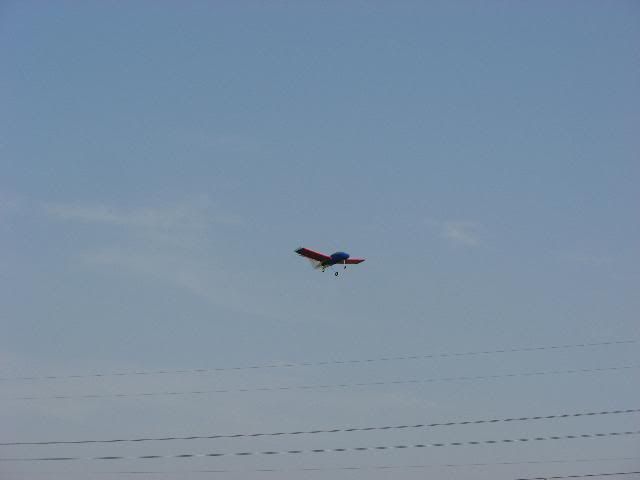

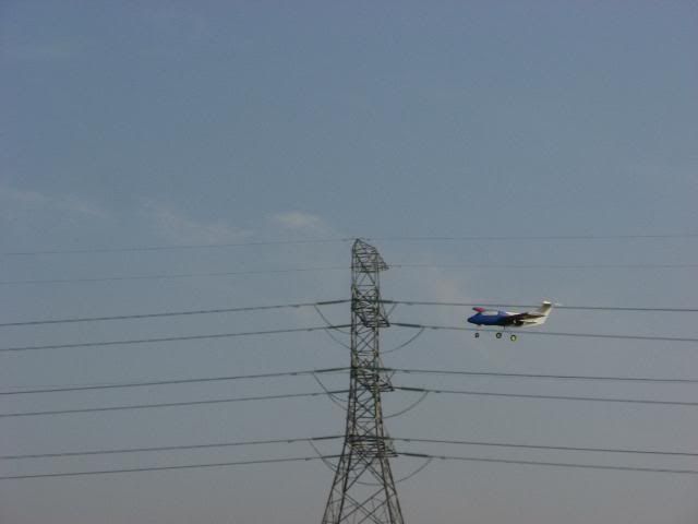

Baru ada kesempatan test kemarin, Minggu 1 Agustus 2010, barengan Balsa Midi
Pilot tester pak Supri dan pak GM
dg berat yg diatas 570 gr, power dari EDF-64nya sangat powerfull, test statik pesawat bisa ngapung kalo dilepas pegangannya

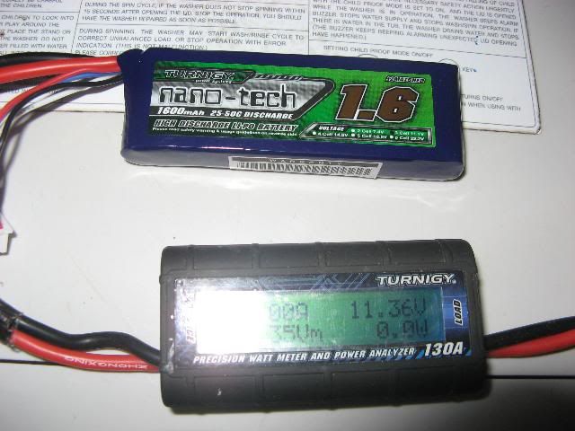

Terbang saya test dg bateer Turnigy Nanotech 1600mAh/3s/25-50C
setelah terbang selama hampir 15 menit, dg power output motor rata2 150 Watt ( 15 Ampere) dan 220 Watt ( 220 Watt) saat take-off dan high speed low pass, batere diukur masih bertegangan 11,4 Volt..( voltage sage nya emang kecil banget)
Batere juga adem2 aja saat ditarik hampir 24 Ampere saat full
throtle
