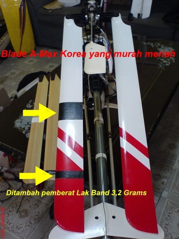

Bukan karena fibre tetapi karena keculasan sang penjual. Harusnya kedua bilah blade tadi nomornya sama tetapi karena dikirim blade yang nomornya berlainan maka jelas itu bukan pasangannya dan bisa dipastikan tidak balans.
saya pernah beli a-max fiber untuk raptor begitu sampe saya cek blade nya retak di salah satu sisi , setelah saya perhatikan material blade ini tipis dan ringkih sekali, ada pendapat temen kalo pake blade fiber ini sangat tidak aman untuk dipake terbang iddle, gimana pendapat rekan-rekan ??
Untuk blade amaxx ini saya pakai di heli engine dan heli elektrik 450, pada dasarnya blade ini ok, cuma kadang karena HS kadang ada yang jual tapi tidak mengerti heli. Saya beli untuk yang engine yang fibre, kejadian sama dimana saya diberikan yang nomor serinya tidak sama setelah saya complain dan beri penjelasan tentang nomor seri malah pihak HS yang bertanya ke saya gimana caya membalance blade, nah ini yang bikin saya bingung. Saya beli di jkt dengan merk lain yang diberi nama merk xxxxxx oleh HS sendiri. Sedang untuk blade kecil 325 saya beli yang carbon saya beli diluar jakarta, cg bagus dan balance tapi arifoil bergelombang sehingga pas dipake off track, sulit untuk trackingnya.
Saya sendiri tidak puas memakai blade ini dan semestinya HS yang menjual dipastikan mengerti tentang heli, jangan cuma bisa jual saja. Memang untuk heli ini terutama blade ada harga ada kualitas. Ini berdasarkan pengalaman saya sendiri. Gimana rekan rekan?
