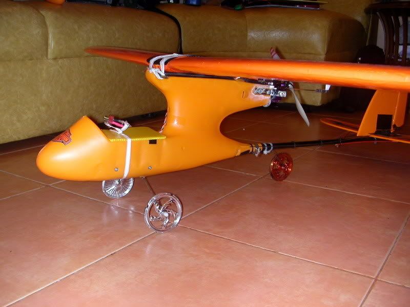

Cape terbangin Wing Dragon4 (WD4) ala handlaunch?
Mau coba WD4 Rogging di rumput? Why Not??
Hasil kutak-katik saya hari ini, dan langsung dipraktekan di lapangan rumput Selagalas-Lombok....
WD4 Rogging (Rolling over ground/Take off) cuma butuh sekitar 5-6 meter terus melesat mantap ke udara... :)
Roda/velg plastic saya ambil dari koleksi Die Cast Harley Chopper saya... Diameter roda sekitar 5 cm-an..
Supaya ringan ban karet dilepas... velg plastic harus cukup kuat buat takeoff/landing..
Bikin pegangan roda belakangnya pake kawat... simple, murmer dan homemade :)
Yang penting motor harus Brushless (Exp: Towerpro 2408 + ESC18A + Lipo 3cell, power pasti cukup)
Rogging di rumput buat WD... bukan suatu halangan lagi.... \:D/
