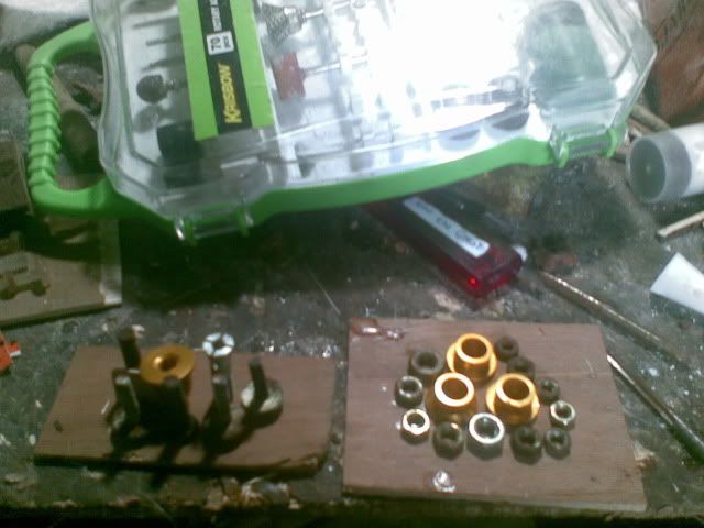

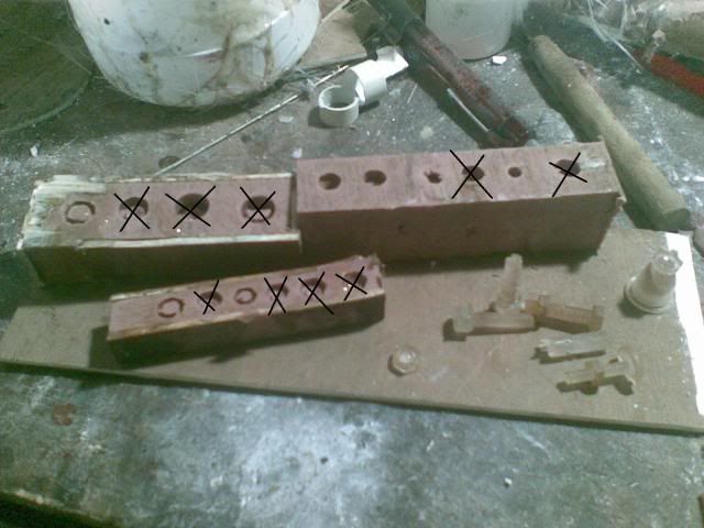

Dilanjut...
Sabtu kemarin bongkar cetakan, ternyata ada beberapa yang tidak sempurna pencetakannya...
sebagian model yang imut-imut, mur-mur...
sekalian di cor pakai resin,..hasilnya,..yah not bad lah...yang dicoret adalah yg gagal...
Lumayan...sekarang saya punya baut mur plastik, bisa buat pswt kelas imut2 samapai dengan yg sedang2 aja...

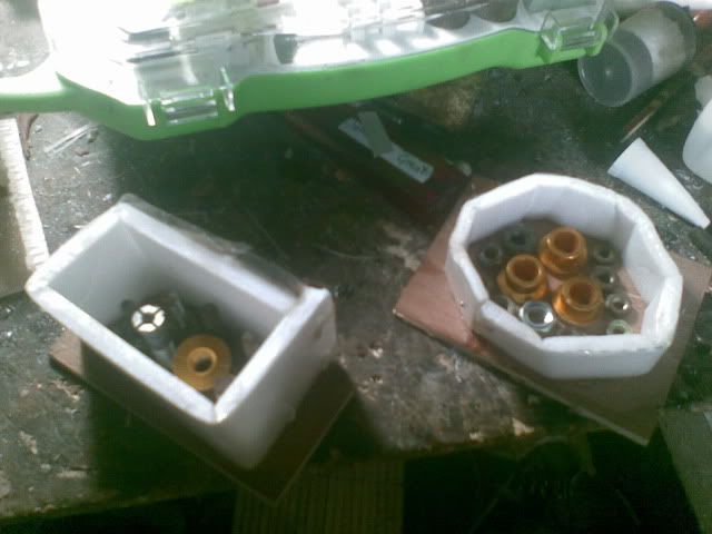

Karena banyak yang gagal modelnya, bikin baru aja, kali ini prioritas pertama, biar itu SR masih cukup cair pas ngisi rongga2 yg sempit,...
Karena Om Han sama Om Syafik dll masih asyik ngopi sama ngemil, terpaksa pakai polifoam aja buat wadah cetakan, habisnya, suruh bantu motong 2 triplek malah asyik ngemil... :pis

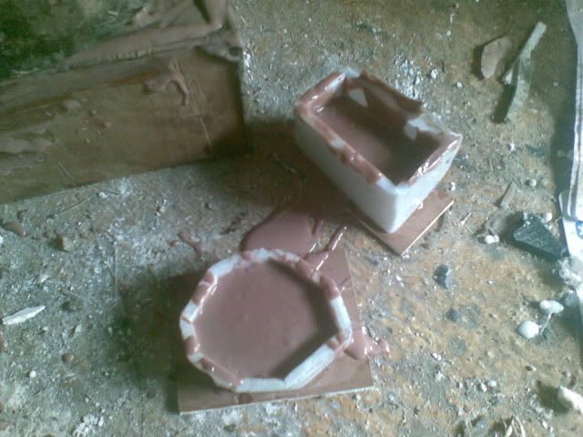

Dilanju dengan di cor SR...
Kalau gagal juga kebangetan...he...he.he...

up date cetakan #2...
Busyet! udah lebih 48 jam , itu SR gak keras2 juga..jangan 2 katalisnya slah nih, bukan RTV 586..
atau katalisnya yang kurang yah... :hah
