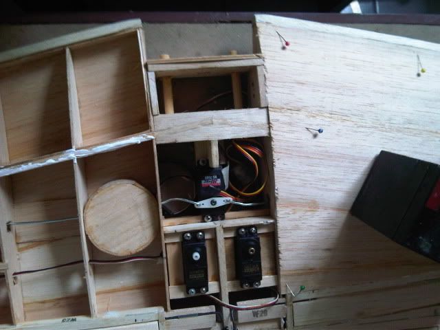

Servo bay di sayap.
Crowded bener, ada servo flap, airbrake, retract dan 2 servo wing di tengah.

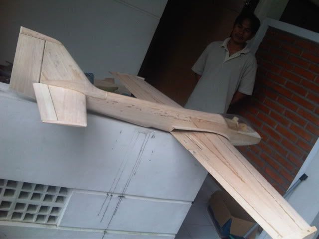

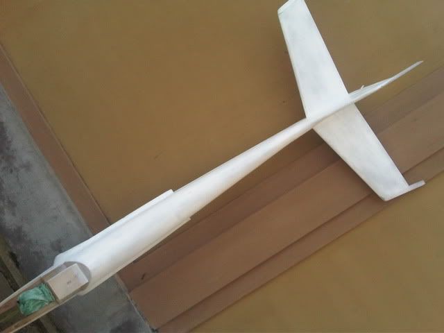

Fuselage siap dempul, wing tip baru mau dibentuk.
Berhubung pak Olin kerja kilat, saya ga sempat foto waktu pesawat habis di dempul dan diamplas.
Adanya fuselage setelah di kasih cat dasar, seperti ini
Ini dia pak Olin in action

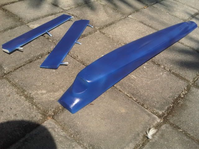

Bagian bawah pesawat akan dikasih warna biru.
Ini cat lapis 1 di bagian bawah sayap.

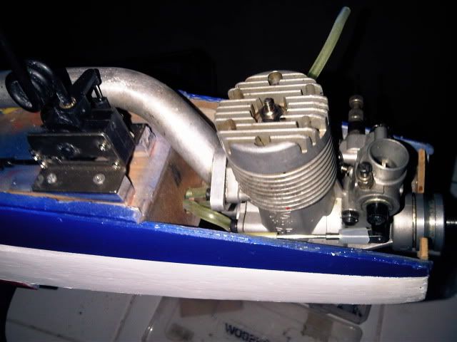

Tempat tune pipe dilapis kain fibre+epoxy.

om richard, itu pake dempul apaan om? pake dempul kayu or yg buat mobil ya
richard
Posts: 304
Joined: 13 Aug 2008, 18:15
Location: Jakarta, Bali
Re: Merakit Cosmos, F3A jadul dari MK
Post by richard »
om zainal,
Dempul merk Isamu diencerin dengan tinner trus di semprot, bukan di olesin pake kape.
Akibatnya serat kayu masih terlihat, tetapi pesawat tidak terlalu berat.

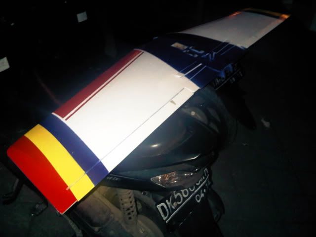

Sayap setelah selesai di cat

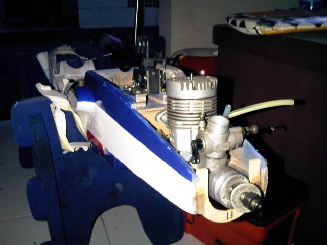

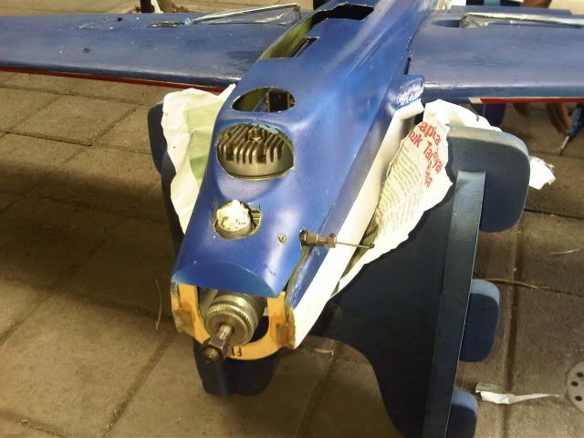

Engine dan nose retract terpasang
Penampakan dari depan, 3 mm clearance untuk spinner dubro.

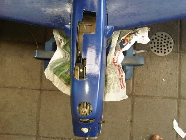

Bellypan setelah dilubangi untuk engine & retract
Posisi belly pan di fuselage. Bagian hidung fuesleage masih perlu di amplas lagi karena setelah proses dempul & cat ternyata sambungan tidak senyawa :pyg :pyg .
