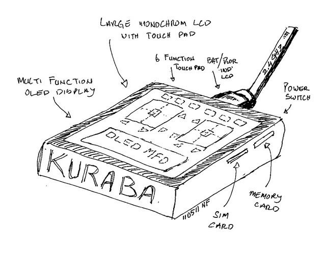

Re: Idea ... idea idea !!!! Mari berkhayal sejenak !!!
...........remote impian.............
:cta
:hah
2,4 G yg bebas jamming antar temen
no moving parts , kecuali tombol power dan antene
layar sentuh monokrom LCD (supaya tetep kliatan di panas terik) untuk kontroller
layar MFD oled untuk data lainya ( sms , video,keypad telpon, photo viewer)
mendukung system telemeteri , televisi dan telepon
dgn blutut hedset dan sms'an
................................................. :ktk .............
tapi :htg ...........harga terjangkau.............
maamaan
Posts: 352
Joined: 15 Jun 2010, 18:36
Location: sidoarjo-jember
Post by maamaan »
NF wrote:...........remote impian.............
:cta
:hah
wah ini OS nya android ya suhu...... :ngl
